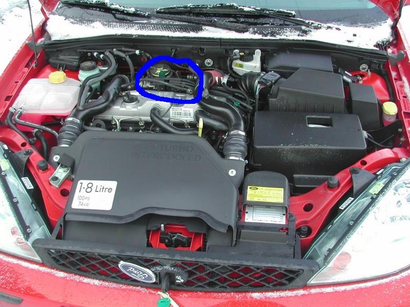

Ahoj,
ozývá se mi z motoru taky divný pazvuk - nedá se to dobře popsat, takové pravidelné oddechování nebo spíš bzučení, možná prdění
Ozývá se to z prostředku, blíž ke kabině - viz obrázek(není to moje auto, našel jsem to na netu, ale motor je stejnej
). Je to prakticky pořád, při volnoběhu i v otáčkách. Je to slabý zvuk, je slyšet jen při otevřené kapotě, ale dost zřetelně.
Ve Fordu mi řekli (nebyl jsem u toho když to poslouchali), že je to napínák, ale mě se tomu moc věřit nechce. Co myslíte ?

Re: Pazvuky od motoru
To prdení ma u teba na svedomi urcite ten snek v nadrzi...petrkopta píše:Ahoj,
