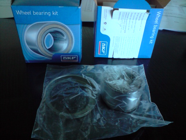

No mi taky hucelo zadni kolo, koupil sem lozisko s tim, ze ho vymenim o vikendu a v patek sem prezouval gumy a najednou ticho
takze mi doma lezi lozisko SKF a to me stalo 1240kc. Jinak na loziska se mi osvedcilo pri kazde vymene oleje a filtru sundat matici, procistit namazat, dat novou matici - cca 80kc a dotahnout na spravny moment. Co mam auto tak sem lozisko nemenil...
