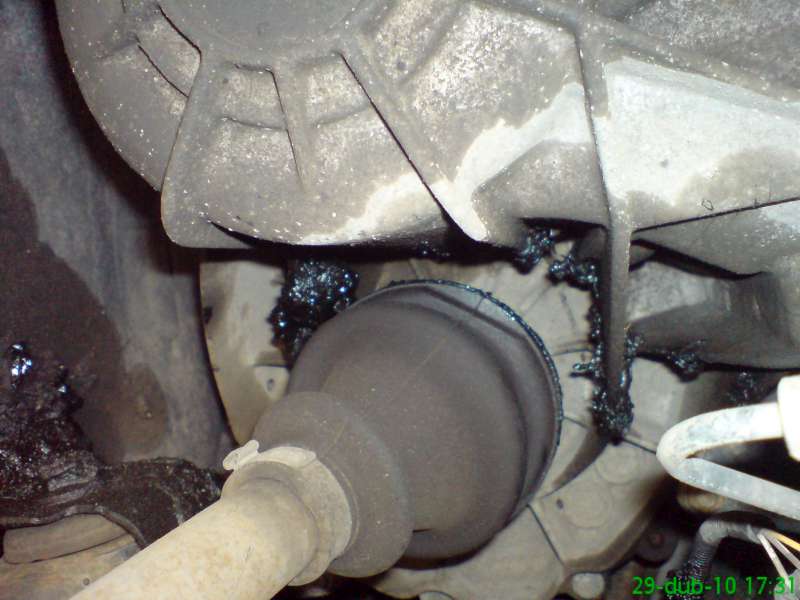

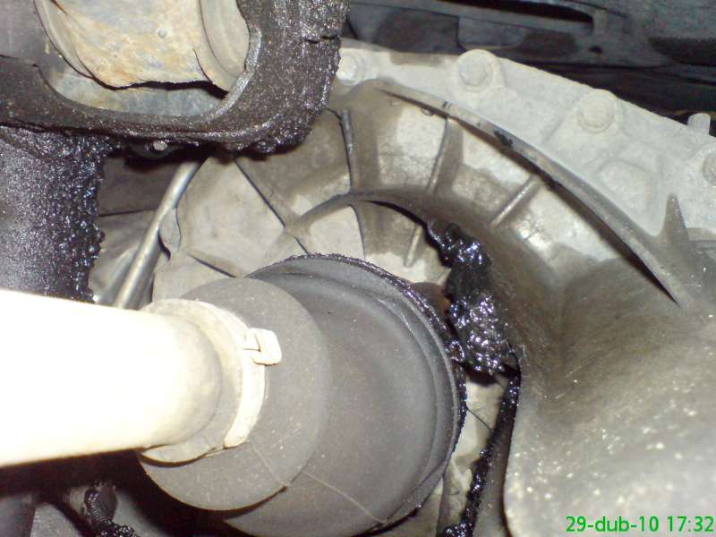

Zdarec,
pri výmene kol za letné som si všimol, že okolo vnútorných manžiet na hnacích osách je dosť vyprskanej vazelíny z homokineťákov, na oboch stranách. Ale samotné manžety sú OK. Je možné, že vazelína uniká spod kovových páskov na manžete?
Máte niekto skúsenosť?
dik
dik

je to casty jev , a je to dobry zaklad na zniceni kloubu a nasledne vibrace pri tom kdyz je motor v tahu nejlepsi je ty pasky sundat , doplnit tuk a dat nove pasky
