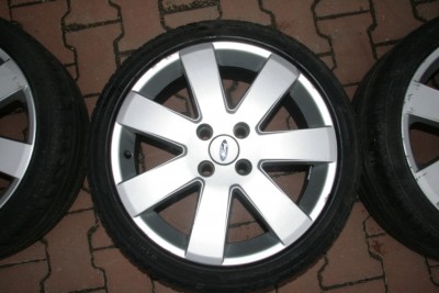

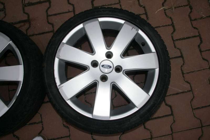

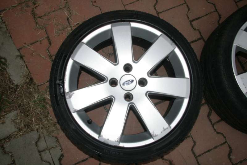

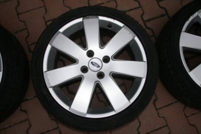

zdravim, chtel bych vas nazor, mam moznost levne koupit orig. alu kola trochu vic skrably(na jednom dokonce sedrena guma), ale ta cena je stejne dobra.. pry ty kola skrabnul o obrubnik, ale duvod prodeje napsal, ze sveho fokuse boural (ale na zimnich kolech) a uz ho prodal, tohle mu zustalo.. taky psal, ze je mel v penuservisu a ze mu je schvalili, ze josu v pohode.. no koukne se na to sami :wink:

tie su teda dost dorvane a tusim vidim aj vykusnute z gumy.ci su krive,z obrazku nezistis.Aka je to dobra cena a co tam je za gumy?

tomuto ja hovorim sada zo srotoviska.doskriabane,2 rozlicne sady gum,jedna vykusnuta,je mozne,ze budu aj krive....cena tomu s odretymi usami zodpoveda.ak ich budes restaurovat/lakovat/,kupis nove min 2 gumy,popripade budu krive,zaplatis este vela-vela peniazkov,aby si z nich volaco mal.ja osobne nie. :cry: radsej pokukaj nieco lepsie. :idea:
