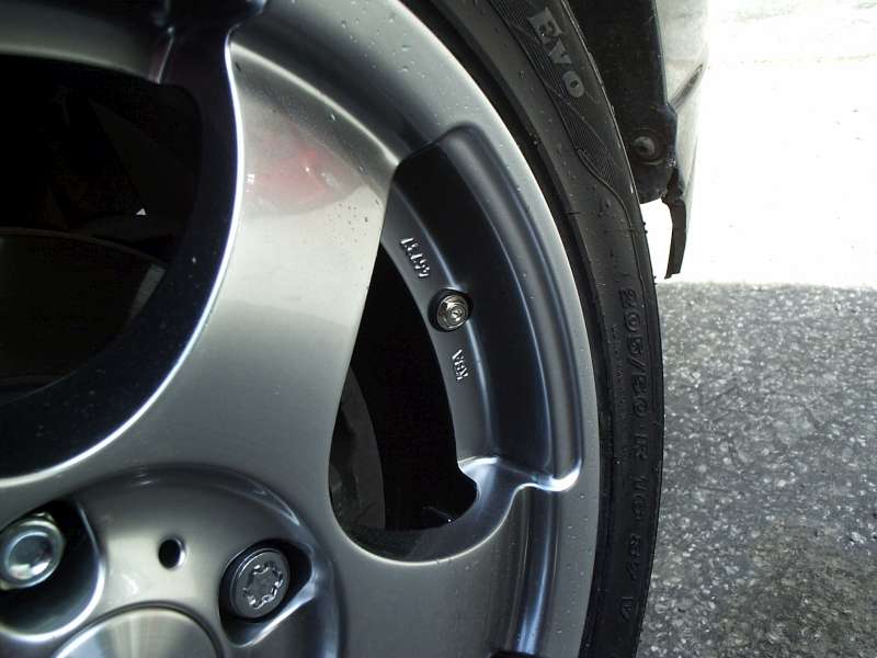

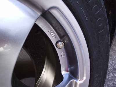

Tak už su tam a vyzeraju skvele :roll:

Zdar..vypadají skvěle...ale myslím že je nemáš správně namontované....ta guma co vylejzá kolem toho co je vidět má být z druhé strany. V servise mi je namontovali tak jako je máš Ty, tak jsem je to nechal na místě předělat...a vypadá to mnojem lépe. Z ráfku pak nevylejzá tak guma, která samozřejmě pod vlivem venkovního prostředí dříve odejde(popraská, protože je slilně zmáčknutá a slunce na ní může tak jako ostatní svinstvo ze silnic).
Ale možná máš jinou konstrukci toho ventilku-nevím. Píšu to jen proto, že mi to taky takto namontovali ... ale i z návodu na obalu bylo patrné, že to tak být nemělo...
