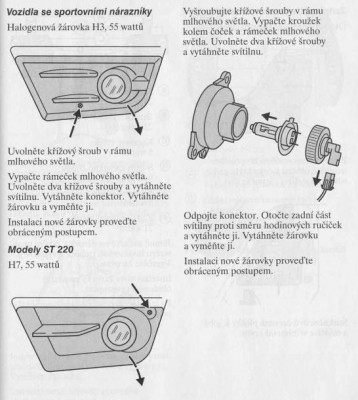

V příručce jsem našel jen to co je na obrázku

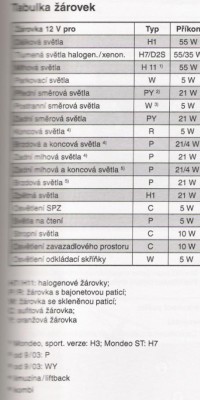

snad to pomůže

Takže ty H11 asi seděj,co?

no vypadá to, že jo

Tak já tam mám opravdu H11...
