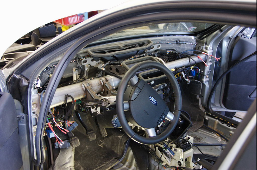

pánové, nevíte náhodou jak se u mondea sundává palubovka? Rád bych to tam nějak vytlumil aby nešlo tolik hluku od motoru a rád bych nějakej návod kde je jakej šroub, cvoček, elektrika a tak. Popřípadě jestli se do toho mám vůbec pouštět abych nenadělal víc škody než užitku.

Mal som uz cast palubovky rozobratu, ale nie celu. A rozoberal som to stylom ze som vsade pozeral a daval na vsetko pozor, aby som nieco neurval. Mozno pomoze toto:

ježiš, tam to ale vypadá, já myslel že se sundá a nezbyde tam nic jinýho než rovná plocha oddělující kabinu od mot. prostoru
asi jsem byl trochu naivní.
Půjde to tam vůbec něčím vytlumit, nebo to mám spíš nějak udělat v tom mot. prostoru?
