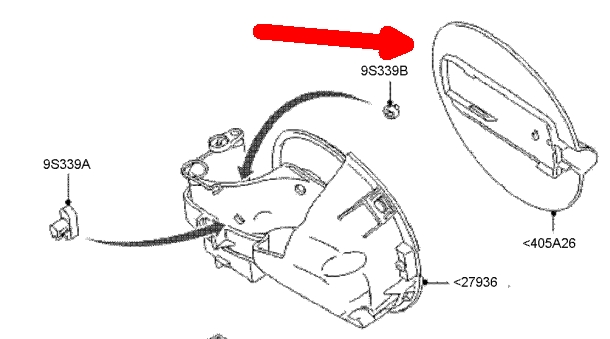

Jiri02 píše:Kdybyste někdo, kdo brousí po vrakáčích, příležitostně náhodou narazili na (nejlépe stříbrošedý) dekl nádrže, dejte mi, prosím, signál. Nebo máte někdo tušení, co stojí nový?
Jiri02: pokud je to ten dekl s šipkou, tak se dělají 2 varianty. Pro auta vyrobené od 4.10.2004 do 30.11.2006 je FINIS 1344677 a cena šílená - 969 Kč (-DPH). Pro auta vyrobená od 30.11.2006 do 15.1.2008 je FINIS 1474907 a cena o něco méně šílená - 738 Kč (-DPH).
Navíc v popisu je uvedeno že víčka se dodávají jen v základní barvě.
Takže ten debil ti dal opravdu skvělý dárek k Vánocům :evil:
