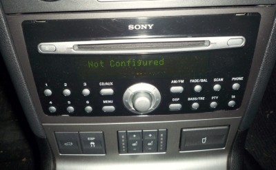

VŽDY PO ZAPNUTÍ RÁDIA SA NA CHVÍĽU OBJAVÍ NÁPIS "NOT CONFIGURET" MÁTE S TÝM NIEKTO SKÚSENOSŤ ?
 JE TO CHYBOVÉ HLÁSENIE ? RÁDIO I CD FUNGUJÚ PODĽA MŇA NORMÁLNE.

no chtělo by asi napsat jaký tam máš radio, jelikož do mondeí se jich dávalo hodně a proč ti to píše, že se nespárovalo to může být, třeba vyškubnutým handsfree, či něco co to mělo naučený a teď tam není.

Radio je Sony CD ale v originálnych dokladoch k radiu je uvedené, že auto bolo dodané s rádiom s CD meničom Sony 6CD. Môže to mať súvislosť ? Pripájam aktuálny obrázok.

Já měl za to,že tohle rádio má integrovaný changer 6cd,ne?Tlačítko phone to má.Opravdu to nesouvisí s tím jak psal Boban?

hmm... nebolo to radio nahodou vymenene? lebo ja mam radio s navigaciou Denso a tam sa konfiguruje typ auta...zadas CD132 pre Mondeo a pre focus je to ine cislo ale si ho nepametam... nastavuje sa to v servisnom menu radia... neviem presne aky to ma zmysel ale viem ze sa to tam nastavuje...
edit : takze CD132 - mondeo, C214 a C307 pre Focus resp. C-max

Toto rádio typ "SONY CD" integrovaný changer 6 CD nemá (má ho rovnako vyzerajúci typ "SONY 6CD"), ktorý tam bol pravdepodobne pôvodne inštalovaný (v dokladoch od auta mám označený inštalovaný typ rádia "SONY 6CD" a taktiež nalepené dve sady orig. nálepiek s dvoma rôznymi kódmi). Systém samozrejme neobsahuje navigáciu a taktiež neviem ako sa dá dostať do servisného menu rádia a konfigurovať handsfree alebo typ auta (CD132 - mondeo). Pri ovládaní rádia stlačením tlačidla MENU (krátkym alebo dvojsekundovým) sa takáto možnosť neobjaví, alebo niečo robím nesprávne. Stretol som sa aj s názorom, že tento typ rádia sa konfiguruje po každom zapnutí... Ďakujem za skúsenosti a prosím o radu.

Tady se to resilo a jednomu tam pomohla navsteva v servisu na diagnostice:

Ďakujem za info, musím aj ja skúsiť značkový servis a pokúsiť sa to dať nakonfigurovať.
