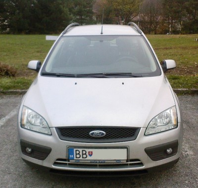

Zdravím Vás

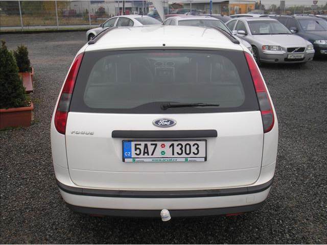

. Měl bych k Vám prosbu. Chtěl bych si koupit v Německu Ford Focus (viz. obrázek) 1,6 benzín kombi. Tak nějak už jsem si o tomto automobilu vše zjistil, jen nemohu zjistit tuto věc. Jedná se mi o hagusy. buď je kombi vůbec nemělo a tudíž předpokládám že se "zahrádka" přidělává přímo do střechy. A když je měl, tak to nebyli klasické hagusy, ale jaká si příprava nabo co, nedokážu to úplně popsat. Napadlo mě jestli ten Hagus se do toho nedá nějak nacvaknout. Prostě bych byl rád kdyby jste mi napsali Vaše zkušenosti jak z hagusy tak i s celkovým dojmem na Ford Focus (r.v. 2006). Přkládám dva obrázky, Focusů zezadu, jeden bez a druhý s nějakými ližinami které nevím jak slouží.Díky

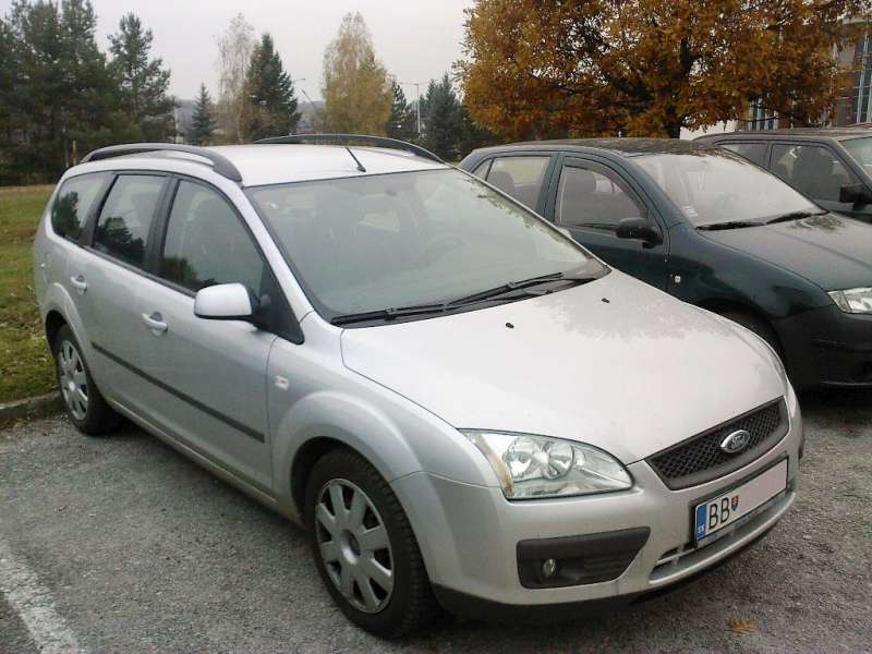

Ja som si doviezol z DDR FOFO 2 kombi 2006 a dal som si hagusy domontovat vo forde. Samozrejme nebola to standartna zalezitost, na FOFO 2 pred FL sa take nerobili tak mi ich objednali akoby na FOFO 2 FL. Bohuzial museli vrtat naviac diery do strechy, ktore FOFO 2 pred FL nema. Stalo ma to cca 7500Sk po znamosti v BB. Neskor som mal problem so zatekanim, ale jedna rekalmacka to spravila, teraz no problem.

...doplnene slubovane foto.

To, co je na fotce č.2 jsou T-drážky
na Thule jsem to našel http://www.thule.com/~/media/Products/C ... 33-06.ashx
nebo http://www2.thule.com/Thule/ProductDeta ... 24857.aspx

Doplnil som tie fotky hagusov, no este som chcel pohladat tu fakturu, nech nahodim presnu sumu co ma to stalo, ale tusim okolo tych 7500SKK ako som pisal. Bolo to v servise cely den az do vecera, chlapik mal s tym urcite dost prace (tapacir, airbagy, vrtanie, montaz, tmelenie).
...trvalo mi to sice, ale upresnujem cenu, nemylil som sa, bolo to 250eur no podotykam "po znamosti"

takže ty "plastové okénka" na pevné příčníky ti tam zůstali ?? nebo dali i tu lištu novou ?
