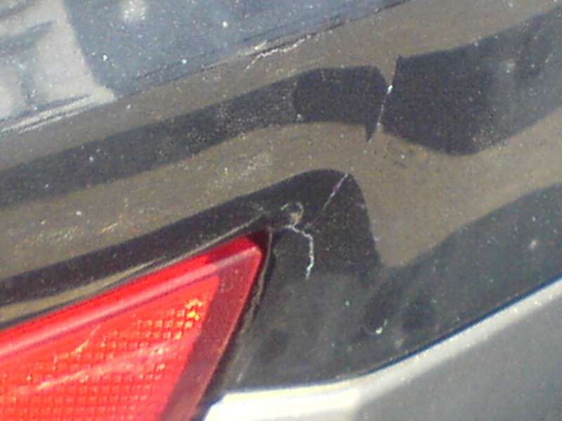

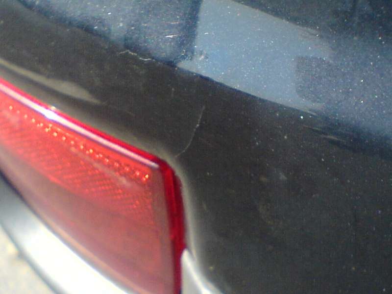

já mám trochu jiný problém.Dnes mi někdo,zřejmě při couvání ťukl do zadní mlhovky a v důsledku toho mi praskl zadní nárazník,ne moc,ale je to vidět.Dá se to nějak opravit?

vsetko sa da opravit,ale zalezi,aky je rozsah.bodlo by foto.

Zítra nafotím a hodím sem.Je to ale jen asi 5 cm nad mlhovkou,možná to spraví nálepka.

Tak fotečky mám,ale nevím,jestli to vůbec pomůže,mám opravdu pocit,že to spraví ta nálepka.

Pánové,prosím poraďte,prasklina se nějak záhadně zvětšuje.Nemám to něčím podlepit?Aspoň?

Chcelo by to urcite pozret zhodit naraznik a pozret sa z vnutornej strany. na taketo praskliny vacsinou postaci dvojzlozkove epoxidove lepidlo, ktore trochu nalepta plast a nasledne vytvrdne cim ti zastavi prasklinu. Pokracuje asi kvoli mikrovibraciam pri jazde.
