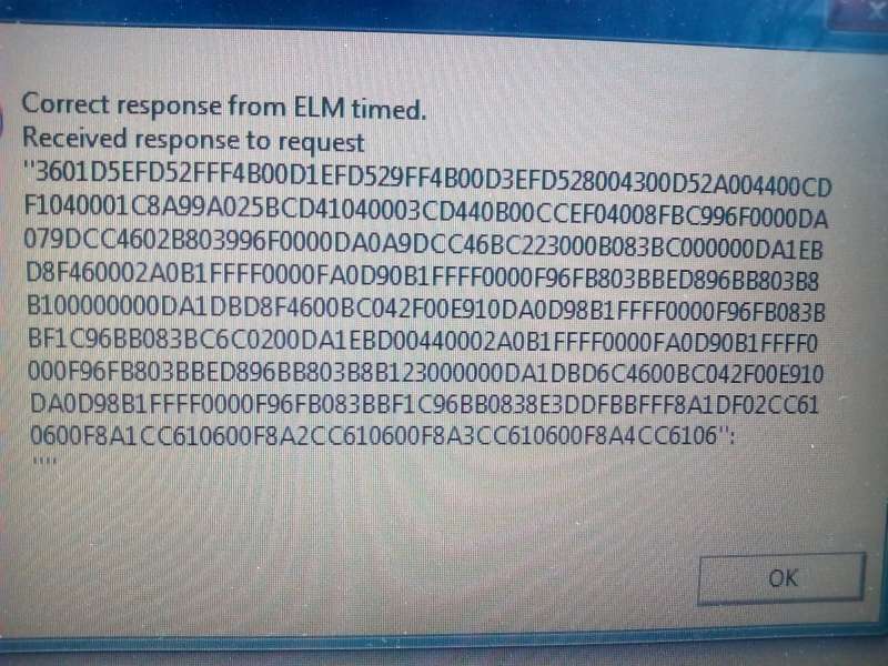

Ahoj všem nějakse mi nedaří v elmconfig načíst BCM
Příspěvky: 25108
Re: usb diagnostika - ELM327+elmconfig - info str.1
Příspěvek od ZaQik » 20.07.2017 09:37
BCM - zalozka Procedures - tlacitko ReadCCD s klicema v poloze II ... co to udela?

Napíše to tohle

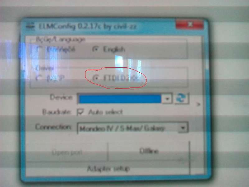

Po nastavení na FTDI elmconfig nenajde připojení kablu viz foto

Asi se tady rady nedočkám
