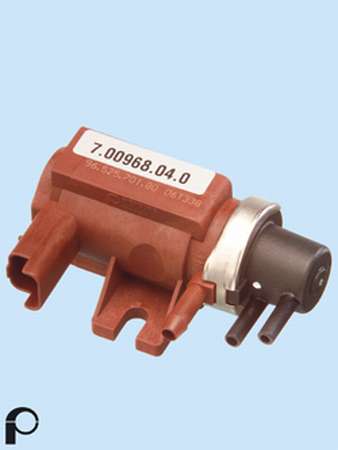

Ahoj chlapi,
poraďte mi prosím kde najdu ve svém Focusovi 1,6 80 kw rv 2008 tento bazmek. Chápu dobře že to nastavuje lopatky turba?

U egr ventilu +-

Za motorem(na motoru) vlevo(kdyz koukas do motoru). Je tam zmet hadic a je to na nich.

Mi přijde, že každej to máme někde jinde :D
Já se k ventilu dostanu zespodu, když lehnu pod auto, mám to na pravé straně dole, zezadu motoru.

Aha, mi ušlo těch 80kW. Tak v tom případě to 80kw verze asi tam dole co je zakroužkováno

Díky moc,
zkusím vyměnit a snad se turbo zmátoří. Stává se mi občas že auto při vyšších rychlostech nechce akcelerovat. A nebo výkon narůstá jakoby ve skocích.

a pritom ty trable s vykonem zpusobuje zrejme hloupa regenerace u tohoto motoru. Pravdepodobne za to tento ventil nemuze, ale za zkousku to stoji.

Súhlasím s vita_k...tak isto mám DPF a snažil som sa to už riešiť, čo to može sposobovať....a nemôže zato ani turbo ani egr a ani ten menič...ale DPF sposobuje tie menšie straty výkonu...
