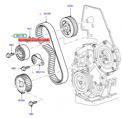

Zdravim,
mám otázku k rozvodom, viem že potrebujem objednať remeň aj vodnú pumpu chcem dať vymeniť, ale napínacie kladky sú dva typy mechanická a automatická. Z príručky Ako na to(ff) som vyrozumel že v aute mám do r.v.07/2000 mechanickú(sekcia demontáž).
No v sekcii montáž sa píše čosi v zmysle: "Pozor, u vozidel do 07/2000 je nahrazená mechanická kladka automatickou."
Chcem si len byť istý čo mám objednať, z toho čo som vyčítal mi vycházda že automatickú.
Za odpovede ďakujem.

Pokud tu zanechas VIN, neni problem zjistit, ktery napinak je tam z vyroby ... :wink:

Nevím jak u nafty,ale na Etzolda bych se až tak moc nespoléhal.Popisuje tam kolikrát pěkné kraviny.U mojí 1,6 benzín taky píše o dvou druzích napínací kladky a nakonec to bylo celkem jedno.Sehnal jsem jen tu automatickou a sedla tam místo té druhé.Takže tam asi bude jen rozdíl ve způsobu napínání,jinak nic.

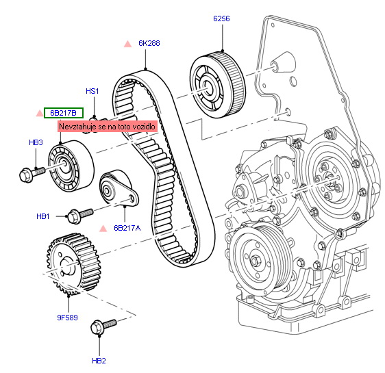

Podle tveho VINu tam patri polozka 6B217A. Stary FINIS 1079173 (920 Kc bez DPH), nahrazeno novym dilem FINIS 1201255 (2100 Kc bez DPH). To bude nejspis ono - prvni mechanicka, druha automaticka ...

No ale ty máš rozvodovej řemen a né řetěz.
