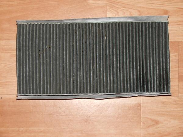

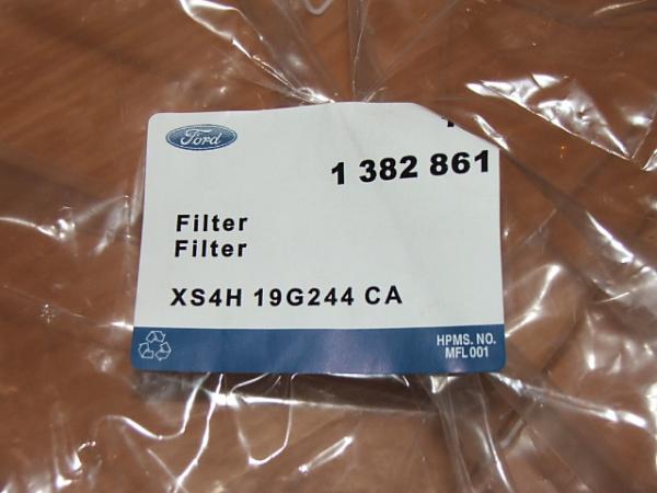

tak som si dnes vymenil filter, za origo z fordu nakoniec za 691kc, nelutujem to, pretože si hovorím, že mi klima nesmrdí, je v super stave, fofu dám čo mu na reflektore vidím :lol: a ja budem čuchat vzduch cez material ktorý ani neviem z čoho je,...
tak sa pozrite ako vyzera filter po roku a 11mesiacoch..už bol malinko navlhly a rosili sa mi okna....ale zatial nesmrdel, preto by som ho ani dotoho štadia nechcel dostat...
