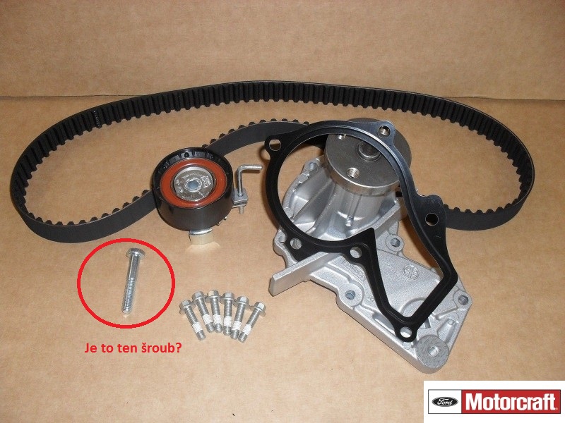

Original sadu i s pumpou mohu mit za 3500,- + neco prace, ale nevim zda mi to tam budou ochotni udelat..a nejakemu fachmanovi to nechavat delat nechci... a navic me zarazil ze se ma menit nejaky sroub nebo co jsem to vycetl a to asi v te sade neni
ta sada je toto http://www.ford-motorcraft.cz/p/695/roz ... -4-1-6-16v nejake srouby sou na fotce, ale...

Ten "nějaký" šroub drží řemenici rozvodů na klice. Pokud se povolí, nebo je nesprávně dotažen, tak je zaděláno na velký průser s názvem repas hlavy. Je předepsáno dávat vždy nový a seženeš ho ve Fordu, bývá většinou součástí rozvodové sady.

jinak na obrazku te sady je nejaky sroub, sem ho zakrouzkoval, je to on?

Ten šroub na obrázku je do kladky. Jinak INU dávám celkem často a není s ní problém. Třeba se mi na ní líbí, že v sadě je vždy potřebnej montážní materiál....
