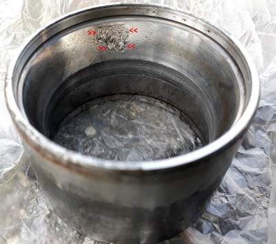

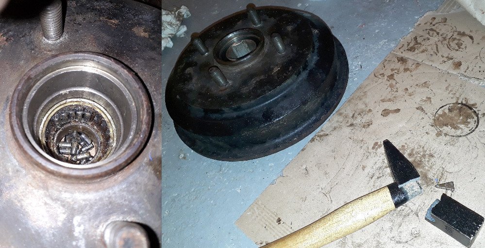

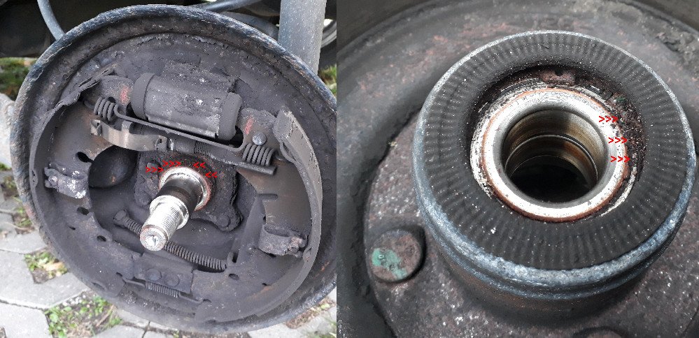

Tak, tady je moje slíbena fotodokumentace k akci "výměna ložiska zadního kola".
Jen pro úplnost, dělal jsem to na Fusionu. Ložisko jsem měnil zvlášť a buben jsem nechával původní.
Teoreticky existuje i možnost to udělat komplet výměnou, tj. koupit nový buben i s novým ložiskem, kdy odpadne ten opruz s vylisováním a nalisováním ložiska. To je podle mého kritická operace pro domácí kutily. Dá se to prý udělat velkým kladivem, ale mně se to nepovedlo (dokonce jsem při tom pokusu rozbil svoje kladivo) a musel jsem tedy s prosíkem do nejbližšího servisu, kde mi to udělali na počkání. Důležité tipy pro správnou montáž:
- při nalisovávání nového ložiska tlačit kroužkem ze starého ložiska na vnější okraj (prostě aby nebyla zatěžována vnitřní část s válečky)
- při utahování ložiska použít vždy novou pojistnou matici (ideálně i plechový kryt, aby to zůstalo vodotěsné)
- při dotahování středové matice na výsledný (vysoký) moment průběžně pootáčet v protisměru bubnem (aby si ložisko dobře sedlo)
Jinak hlavní příčinou toho selhání ložiska byl (podle mého) průnik vody a nějakého prachu od brzd do ložiska (v místech, kde jsou na obrázku červené šipky). Po průniku nečistot pak došlo k vydření části kluzné plochy (cca průměr 1cm). Když pak válečky přejížděly přes tuto nerovnou plochu, tak to hučelo.

- Příspěvky: 13521
Re: hučí zadní kolo
Ložisko do mrazáku, před montáží zahřát buben na sporáku a ložisko spadne skoro až nadoraz. Ten zbytek doklepnout za použití vnějšího kroužku starého ložiska.

Re: hučí zadní kolo
Odstraněna zbytečná citace M21
Jojo, to je ta montážní část, která vypadá snadněji a kterou jsem měl důkladně nastudovanou od kutilů z youtube. Bohužel jsem se k ní nedopracoval, protože při demontáži starého ložiska jsem to po 2 hodinách různých poklepávacích pokusů prostě vzdal.
Servisák mi pak říkal, že to není nic těžkého, jen jsem měl prý použít větší kladivo
- Příspěvky: 13521
Re: hučí zadní kolo
Hlavně použít kladivo z pořádného materiálu, to na fotce vypadá, že je ze sádry.
A ano, nebát se do toho pořádně praštit. Pomůže i buben se starým ložiskem nahřát, to se pak staré ložisko líp odlepí.
Ovšem manželka to na sporáku ráda neuvidí.

vladka1
- Příspěvky: 655
Re: hučí zadní kolo
Vyťukávat ložisko čínským minikladívkem pobavilo
Buď přes trubku/ dřevěnou kulatinu a řachnout pořádnou palicí, nebo vylisovat, lis jde nahradit panenkou a sklepním okýnkem apod. (klasika je udělat si rámeček ze 100mm účka...) Dobře funguje do kroužku navařit housenku - při chladnutí stáhne kroužek a pak jde ven snadno. Pro monntáž pomůže "díru" ohřát (nespálit mazivo) a "hřídel" ochladit.
Ano při utahování ložiskem otáčet. Nová matka neni že by závit nevydržel, ale je pojistná/ samosvorná a to už podruhý tolik nefunguje = nedrží. Momentový klíč jde nahradit silou na rameni např. 200 Nm je 20 kg pověšených na vodorovný metrový trubce. Dodržet moment je důležitý - stlačením vnitřních kroužků se taky vymezuje vůle v ložisku.
Servisy na to s. a pak ložiska odchází po 30kkm třeba a svádí to na kvalitu, přitom příčina byla debil co to montoval.. Značku ložisek mám rád FAG, všechno co jsem montoval tak drží..

Re: hučí zadní kolo
Jojo, koupím větší (a pořádné) kladivo...vladka1 píše: 01.11.2021 10:56 Vyťukávat ložisko čínským minikladívkem pobavilo![]()
...Pro montáž pomůže "díru" ohřát (nespálit mazivo) a "hřídel" ochladit.
Jinak mne zase pobavila (a vlastně i inspirovala) ta montáž (buben zahřát a ložisko ochladit), která je vidět tady (od 9:10):
https://www.youtube.com/watch?v=VXx0oXyEq2k
(jen pro úplnost - na videu je to Renault a ložisko se tam dává z druhé strany, než u Fordu, tak pozor!)
Absolutní souhlas. Když jsem to absolvoval osobně (a v klidu v průběhu 3 dnů), tak jsem si uvědomil, kde všude se to dá špatným postupem pokazit (když bude v servisu někdo moc spěchat). Předčasně selhávající značková ložiska bych tedy také chápal jako následek nepovedené montáže.vladka1 píše: 01.11.2021 10:56 ... ložiska odchází po 30kkm třeba a svádí to na kvalitu, přitom příčina byla debil co to montoval.
