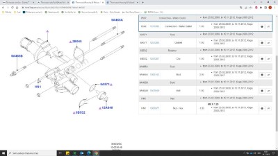

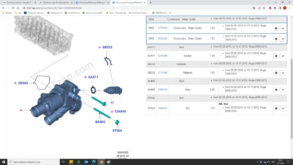

Příspěvky: 13714
Re: Termostat-výměna
Příspěvek od stano. » 24.01.2023 17:04
Cidlo byva sucastou termostatu.
Ja na obrazku vidim jednu hadicu vedenu zboku o 180 stupnov medzi tymi dvomi verziami. Nie je sanca, aby to niekto zamenil bez bastlenia.
