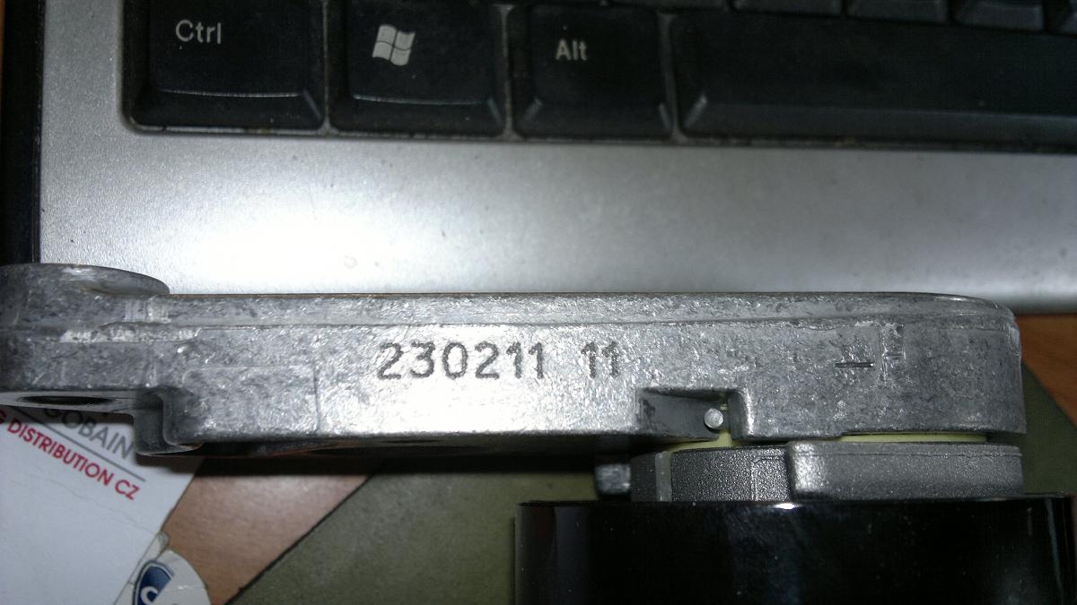

rozvodový řemen
Ahoj forďáci mam dotaz ohledně rozvodů koupil jsem focuse a nemam k němu servisku a zajmalo by mě jestli byli dělány rozvody.Když jsem na ně koukal nevipadaj špatně ale zdaní klame.mam tam na nich nějaké udaje jsou original ford(je tam logo).Dá se někde podle toho čísla zjistit kdy byli kupovány,třeba přímo u výrobce.diki za odpovědi
ford focus 1,6 16V r.v. 99.OZ kola 195/50/15.
- Příspěvky: 19243
Re: rozvodový řemen
na kladce je vyrazen rok vyroby . ale nevim jestli to je zvenku nebo zospoda .
EDIT : na nove zezhora a pokud je roznejtovana tak je nova , stare z vyroby mely na kladce sroub .

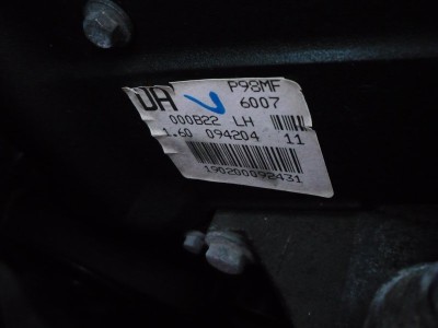

Zdravím, mám podobný problém jako richi. Koupil jsem Focus, nemám servisku a pokouším se dohledat nějakou historii, zejména rozvody. Auto má podle tacho necelých 190 tis. a vypadají opravdově (dovoz SRN, poslední dohledatelný údaj 102 tis. v r. 2006 podle nálepky výměny oleje, 140 tis. při dovozu v r. 2008). To by mělo znamenat, že rozvody měly být udělány někde kolem 120 tis. a výměna by nejspíš ještě neměla být kritická.
Hledal jsem nějakou stopu a jediné, co jsem našel, byl tento štítek na víku rozvodů:
Je to z výroby nebo je ze servisu a dá se z něj vyčíst něco o výměně?
Díky za odpověď
Díky za odpověď
