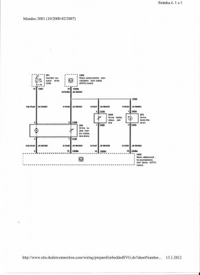

Tak jsem dneska dal za středový panel do výdechu čidlo a jak jsem si znova 2x pročetl tohle vlákno, tak mám přidat ještě jedno čidlo na výdech na nohy? Koukal jsem na to posledně přidaný schéma a tam jsou napsaný přidaný dvě čidla, jedno dolů a jedno na střed.. To ta stará verze měla jen jedno čidlo na okno?
Jde mi o to, že z černého konektoru vytáhnu PIN16 a dám ho na PIN20 do bílého konektoru.. A na ten samej pin ještě připojím od čidla ze středu a nohou jeden pin..
Otáčky ventilátoru mi nešly regulovat kvůli tomu, že sem měl odpálenej ovladač klimy, jak jsem aktivně přepojil na starý nepřepíchaný piny novej ovladač po FL.. Dal sem novej a konečně jde regulovat otáčky normálně.. Zapojím čidlo na střed a uvidim, co mi hodí diagnostika klimy..
Lari, děkuji moc za čidlo, ale asi budu potřebovat ještě jedno :perfect:

Lari
Příspěvky: 1490
Bydliště: Jihlava
Re: digiklima mondeo funkce před a po FL
Příspěvek od Lari » 15.01.2012 15:05
Tam stačí dopojit jen to jedno čidlo navíc do toho výdechu za panelem...
Obrázek Obrázek
eizo
Příspěvky: 80
Registrován: 15.03.2010 20:03
Příspěvek od eizo » 15.01.2012 15:12
Ale já musel přidat ještě na výdech dolů, jinak to pořád hlasilo chybu jednoho čidla a netopilo to.

Lari
Příspěvky: 1490
Bydliště: Jihlava
Příspěvek od Lari » 15.01.2012 17:29
To je podle mě blbost..mrknu do schematu,ale jestli si tam před rtím automatickou klimu měl,tak tam to čidlo bylo originál..
Obrázek Obrázek

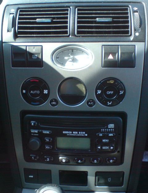

jenikl
Příspěvky: 177
Registrován: 19.08.2010 20:26
Bydliště: Heřmanova Huť, Plzeň-sever
Příspěvek od jenikl » 15.01.2012 17:38
Měl jsem tam tuhle
Ford C-Max 2,0 TDCi 100kW Titanium BJ10/2008-EZ02/2009

Lari
Příspěvky: 1490
Bydliště: Jihlava
Příspěvek od Lari » 15.01.2012 17:44
Tak pak stačí to vrchní....Mrknui na to schema..To je Tvoje původní..
