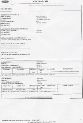

Takže som doma z Fordu NR.
No čo sa teda týka regenerácie DPF /časticového filtra, alebo inak filtra pevných častíc - sadzí/ chceli mi urobiť regeneráciu filtra - ale keďže je to proces keď na mieste/v dielni/ cez PC spustia režim kedy motor ide na cca 45minút na cca 2800-3000ot/min, predtým dopĺňajú aditívum na maximálnu hladinu v nádržke aditíva a okamžite po regenerácii vymieňajú olej - cena suma sumárum vychádza na cifru okolo 5-6tisíc Sk(teda do 200Eur), z čoho je vyše polovička za olej, filter a práce za ich výmenu - nateraz som odmietol. Z diagnostiky vyplynulo, že nie je bezprostredne nutné tento úkon urobiť - ale i tak sa to musí dať urobiť za polovičku tejto sumy. Najradšej by som u niekoho čo má originál soft Ford-u a s doneseným olejom a filtrom/normálne si to mením sám - všetky bežné servisné úkony/ a nevidím dôvod dávať do auta toľko peňazí, ked ho i tam na konci jari mienim predať a už teraz na ňom stratím sto litrov(ako padli ceny).
Objednal som nové letné gumy MP46 Hectorra 2 XL a aj to bude dosť pálka.
Pred zimou som kupoval 4 plecháče a zimné gumy...takže kto to auto odo mňa vezme i tak bude mať "vystaráno", lebo som pedant na autá a už dosť ľudí mi povedalo, že odo mňa je super kupovať auto. 8O :idea:
Zvolávačka:<br />- 7 S 125 DPF- softvérový upgrade<br />- 7 C 153 Výmena ventilátora/sahara/
Zvolávačka:
