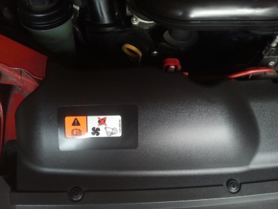

Já tam mám teda todle:
oni už šetří i na cedulkách...
Doufám, že hodnoty jsou stejné pro předFL i poFL (ten štítek na str 54 je předFL myslím, že?)
