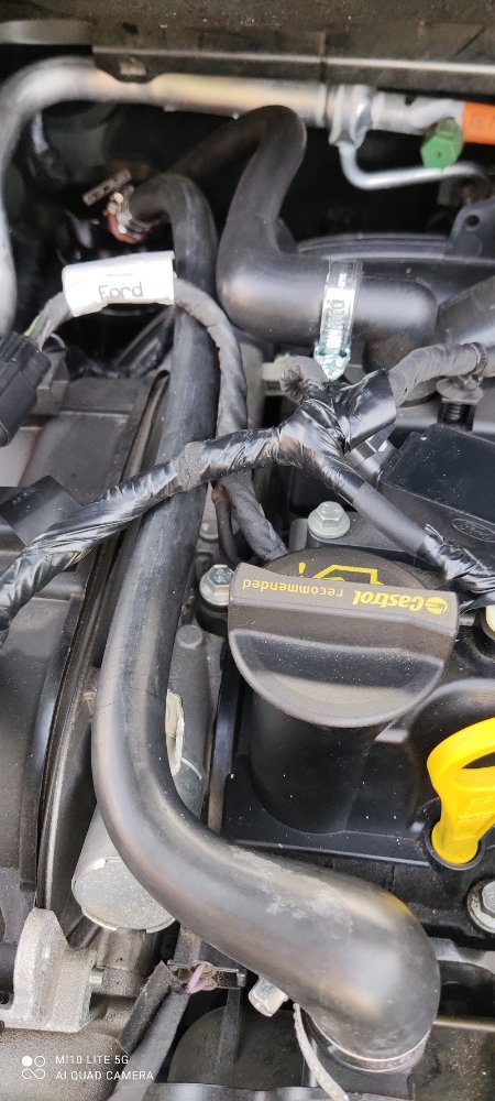

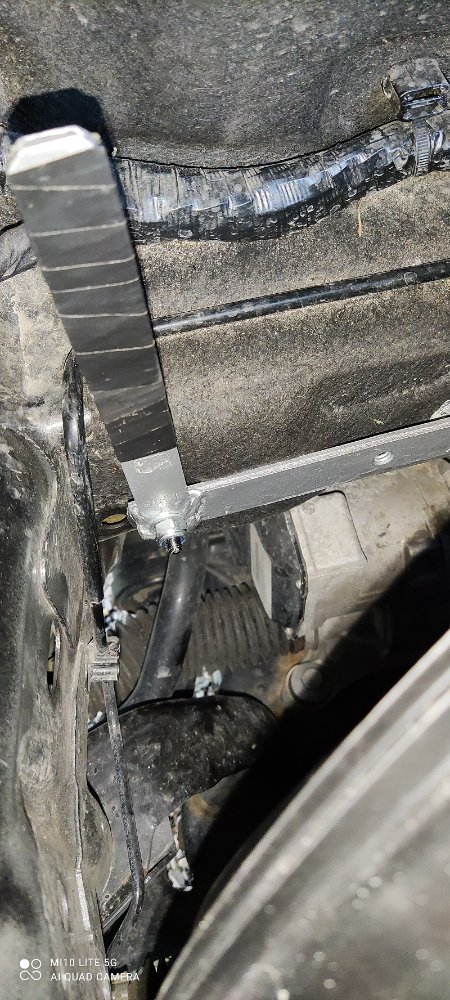

od majk
Napsal: 01.04.2021 20:00
od Quickie
no som zvedavý. máš nejaké fotky?
od majk
svařil jsem si do vingle dva plechy 3mm-koupený v železářství za 50Kč:
Napsal: 01.04.2021 20:02
od majk
potom jsem svařenec svrtal ,nastříkal a přišrouboval na dva volné štefty v mot. prostoru:
Napsal: 01.04.2021 20:06
od majk
pak jsem spasoval a utěsnil těleso nádobky,připojil doma nalezenými hadicemi/jsou ze staré pračky Tatramat601/ :oops: :oops: a sdrhovačkama přichytil ke konzolce:
Napsal: 01.04.2021 20:09
od majk
no a to už je finále-zkouška 100 km-nákupy a hřbitovy...:
investice asi 700Kč+čas,který nepočítám bo mám mezi šichtama volno.. :)
