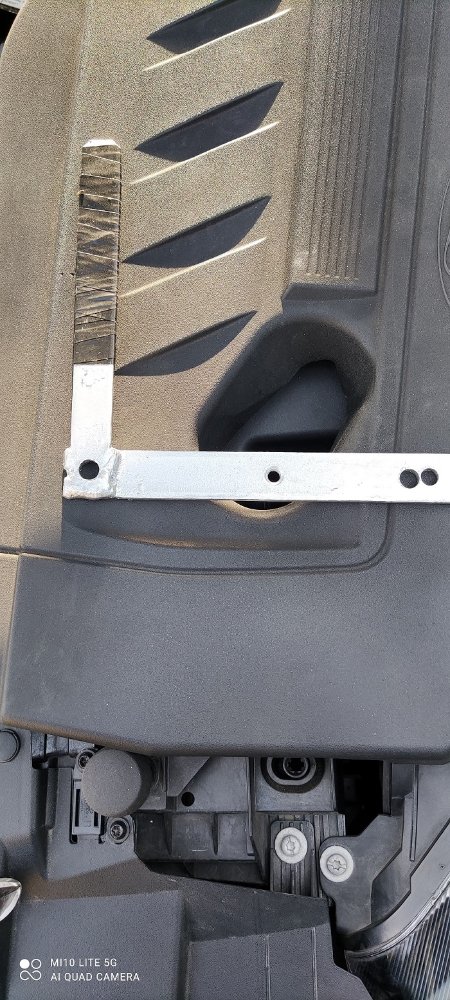

svařil jsem si do vingle dva plechy 3mm-koupený v železářství za 50Kč:

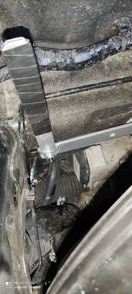

potom jsem svařenec svrtal ,nastříkal a přišrouboval na dva volné štefty v mot. prostoru:

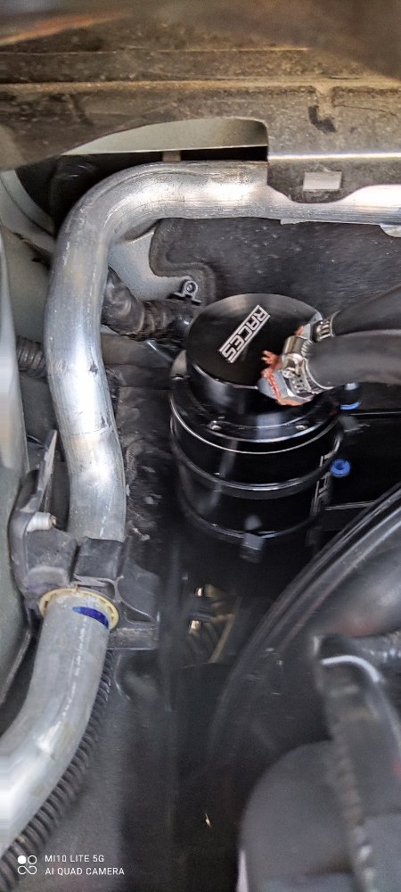

pak jsem spasoval a utěsnil těleso nádobky,připojil doma nalezenými hadicemi/jsou ze staré pračky Tatramat601/
a sdrhovačkama přichytil ke konzolce:

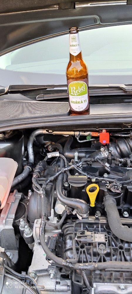

no a to už je finále-zkouška 100 km-nákupy a hřbitovy...:
investice asi 700Kč+čas,který nepočítám bo mám mezi šichtama volno..
