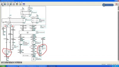

Porad resim ty ventilatory ale vzhledem k tomu ze v tom horku se me v tom nechce vrtat tak shromazduju informace
ted se me jedna o ty dve relatka v pojistkove skrini v motoru predpokladam ze by to mohlo byt reseni mojeho problemu bo pojistky jsou ok a ventilatory jsem mel rozdelane a uhliky a vse je ok. Jak poznam ze jsou v haji ty rele? nejak nekde neco premostit, propojit? diky
- Příspěvky: 19257
Re: Klimatizace
jsou to dve silova rele (tluste konektory R15 a R16 ) a piny 1, 2 jsou ovladací a piny 3,5 jsou spinane , na jednom by jsi mel mit + , druhy je odvod k sahare (tam muzes zkusit privezt 12V a mela by se roztocit )
k sahare jsou pojistky 6 , 29a 65 (to si nejsem jist jestli je to stejne pro fl a pred fl )

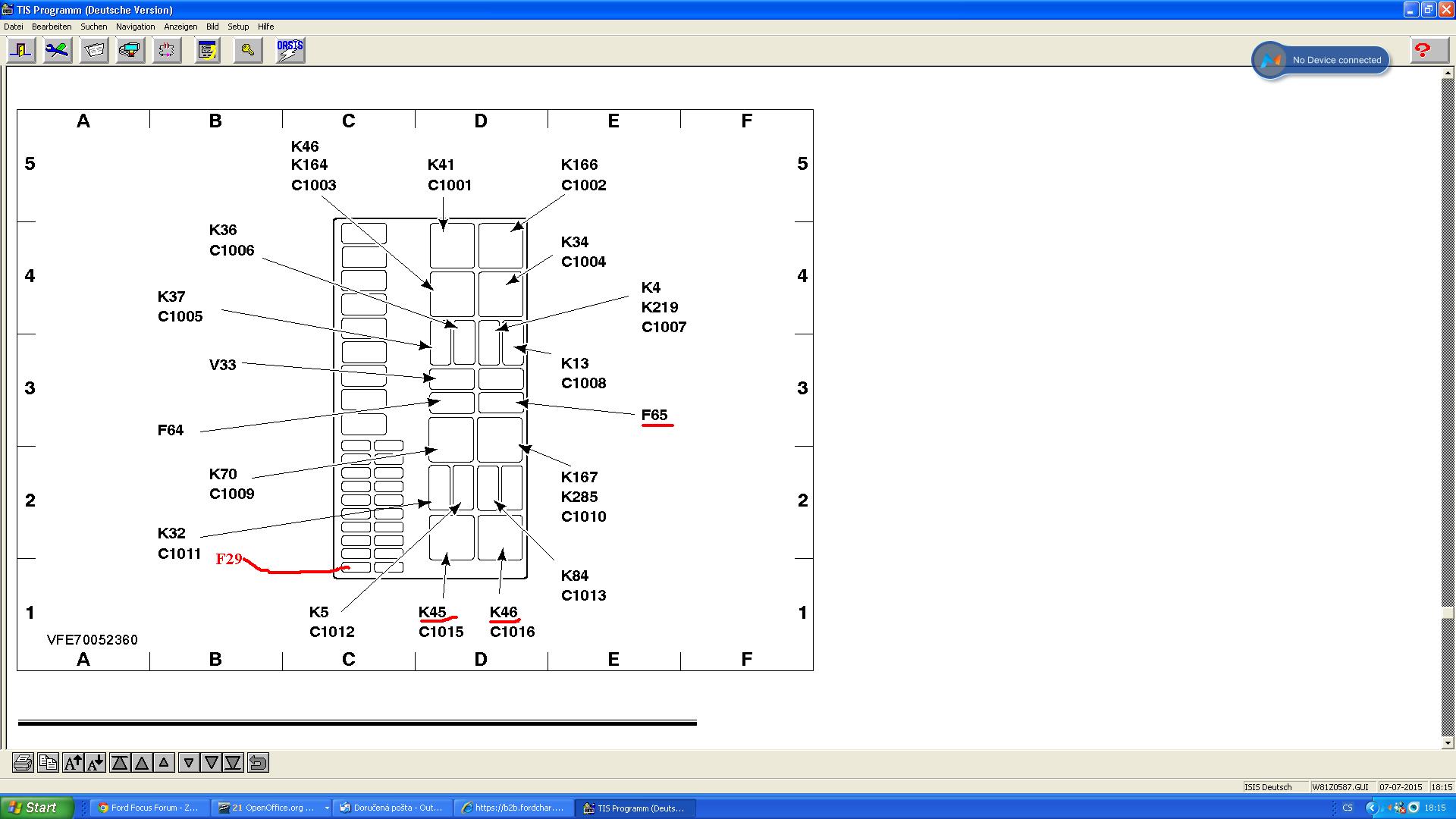

Tak trochu trapny dotaz kde mam najit pojistku c.65, koukal jsem vsude i do Etzolda ale pojistku c 65 a jeji ulozeni jsem nenasel. Diky moc Foki za rady!

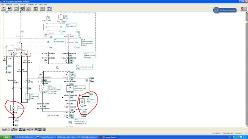

No u mě se točí jenom jedna a po chvíli přepíná na 2rychlostni stupeň.v těchto horkach když nastartuji a zapnu klimu tak pořád zapíná a vypíná a až se rozjedu a chvíli jedu tak už je zaplá pořád.Asi jedna vrtule nestačí při stání chladit a proto to zapíná a vypíná než se to začne chladit za jízdy vzduchem.Teď ale kde může být problém?Motor na sahare odešel, nebo to má třeba zvlášť každá vrtule pojistku a může být jedna přepálená a nebo to je dohromady a spinaji se obě vrtule stejným obvodem?Dík za rady.

jen rele jsem se spletl je to K45 a K46Alon píše:Tak trochu trapny dotaz kde mam najit pojistku c.65, koukal jsem vsude i do Etzolda ale pojistku c 65 a jeji ulozeni jsem nenasel. Diky moc Foki za rady!

Johny181 píše:No u mě se točí jenom jedna a po chvíli přepíná na 2rychlostni stupeň.v těchto horkach když nastartuji a zapnu klimu tak pořád zapíná a vypíná a až se rozjedu a chvíli jedu tak už je zaplá pořád.Asi jedna vrtule nestačí při stání chladit a proto to zapíná a vypíná než se to začne chladit za jízdy vzduchem.Teď ale kde může být problém?Motor na sahare odešel, nebo to má třeba zvlášť každá vrtule pojistku a může být jedna přepálená a nebo to je dohromady a spinaji se obě vrtule stejným obvodem?Dík za rady.
bud kontakty nebo motor , pojistky jsou viz schema nad
