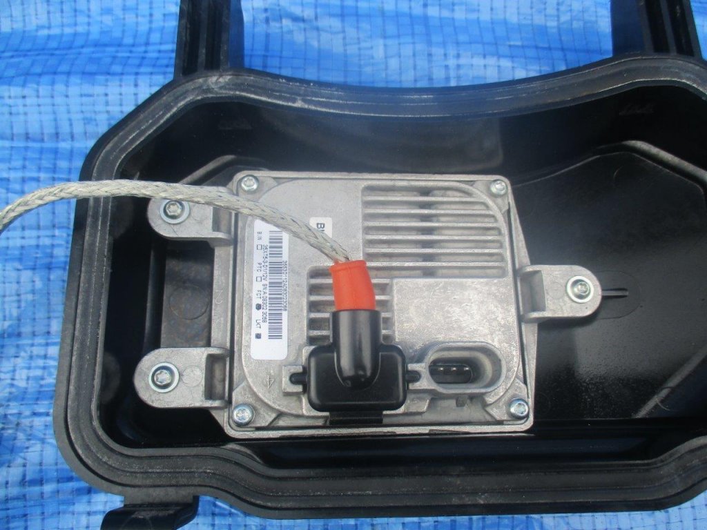

Dneska jsem znova koukal na kabeláž ve světle co jde do výbojky a nic, sice je hodně zlomený ale ať jsem ho kroutil sebevíc tak svítí, pak jsem zkoušel třást,kroutit s celým světlometem a ta kurva pořád svítí
No napadla mě ještě primitivní věc když jsem to měl venku, zkusil jsem prohodit výbojky...

Dotaz, lze tento bazmek i s kabelama ve světlech vzájemně prohodit?
Ford Mondeo Kombi MK4 Titanium, 2008, 2.0TDCi 103Kw, Black Panther (viewtopic.php?t=41370)
- Příspěvky: 25087
Re: Originál Xenony - nivelace MONDEO
myslis prendat trafo s kabelem z leveho xenonu do praveho a naopak? myslim, ze to jde ... nikdy jsem neshanel prave/leve trafo, ale vzdy jen trafo
Jojo, prohození výbojek nepomohlo, teď jsem měl na conversu hlášku low beam bulb fault, tak jsem vylezl z auta a pravá výbojka nesvítila, jen jsem otočil vypínačem světel z automatiky na potkávačky a z5 a normálně zase svítí, zkusím ještě tohle vzájemně prohodit...
