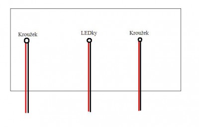

ale jak? Přestříhat dráty? do světla jdou společně 3,pro kroužky a diodu...

mám taky angle eyes od Sonar a ty dvě ledky v každym světle mi odešly, nejdřív stroboskop a pak KO. Normálně jsem to odpojil a mám zapojené jen kroužky

a jak jsi to odpojil?Který drát mám odstřihnout? Mám taky stroboskop....

když mrkneš pod světlo tak je to vidět kam to vede, normálně jsem to odstřihnul

tak myslím vedou ty tři dráty,ve svazku.A nerad bych přestříhnul ten ke kroužkům...

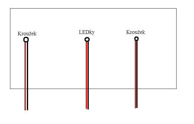

máš ke všem 3 prvkům 2 dráty, když otočíš světlo tak to poznáš kam to vede, jestli ke kroužkům nebo k těm pitomejm diodám.pppavel píše:tak myslím vedou ty tři dráty,ve svazku.A nerad bych přestříhnul ten ke kroužkům...
Vypadá to zhruba takto (já to měl přesně v lajně s kabely.
