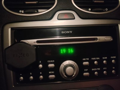

přiznám se, že po přečtení tohohle vlákna vím, že nic nevím. Ale dřív než to odpískám úplně a koupím radio s BT z číny se chci zeptat jestli je nějaká šance zprovoznit BT i na audio z telefonu. BT mi funguje na hovory a AUX taky jede.
Hudbu jedu hlavně přes Spotify takže flashka s mp3 je pro mě k ničemu. Rádio je tohle...
Předem díky ..

ne, "zelena" radia neumi ani USB ani BTstreaming

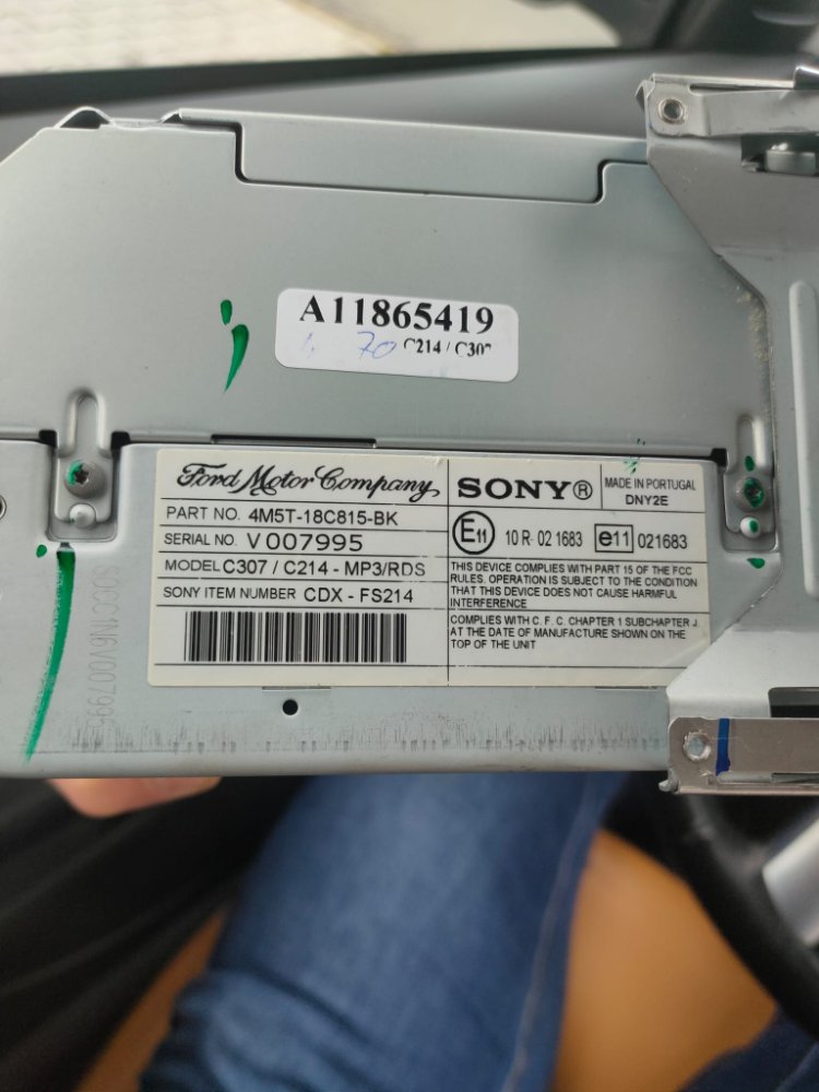

Kdybych se rozhodl jít cestou oválného rádia, které je tedy kvalitnější?
Tohle?
https://auto.bazos.cz/inzerat/141892479 ... s-sony.php
Nebo tohle?
https://auto.bazos.cz/inzerat/141892720 ... -origo.php
Tohle?
Nebo tohle?

Sony hraje mnohem lepe, umi prehrat Mp3 na CD, navic tento kousek umoznuje pripojit i menic na 6 CD (viz nápis na panelu (CD changer). Tomuto kousku uz se ale zacina loupat stribrna barva z ovladace hlasitosti. Taky bych si dal pozor, jestli je z Focusu - take jsem to kdysi resil, mel jsem ho z Mondea, mel ale konektory fakra na antenu, Focus ma ISO.
To druhe radio je zaklad, hraje bidne, take se mi doma vali po prechodu na Sony.

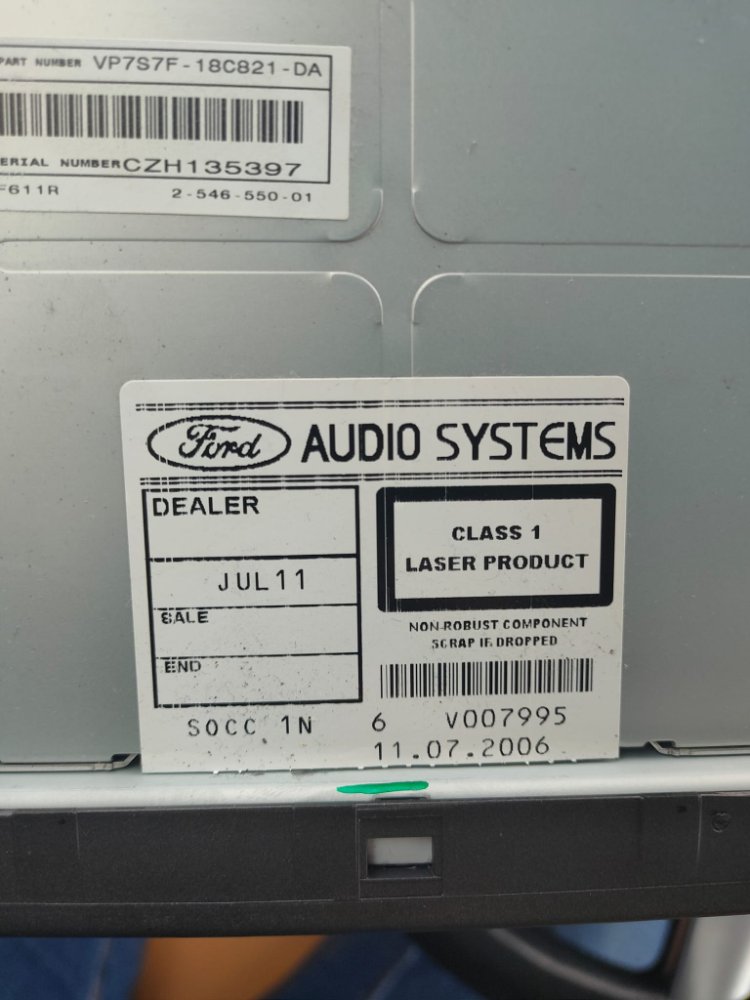

pokud je na diplej napis 6CD, tak je changer uvnitr radia
jinak musi koupit sony, protoze klasicke 6000CD neumi BTmodul s USB (+ to musi byt rok vyroby 2009 nebo 2010)
