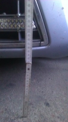

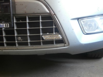

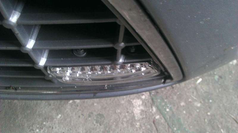

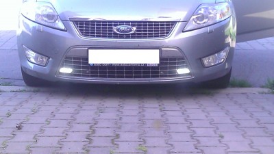

přikládám svoji variantu montáže deního svícení na Mondeo MK4. http://www.e-xenony.cz/vysoce-svitive-l ... omologace/

Podle mě vizuelně nerušivý, pěkně to tam zapadá. Jen na rozměry to asi neklapne, tuším, že to má být minimálně 25cm od země. Sice to nikdo moc neřeší, ale co kdyby...

Právě, že to podmínky montáže splňuje... a je tam dokonce rezerva, kdybych to chtěl v budoucnu trochu snížit

Je to cajk
ale ja si myslim že do strany ti to nesplnuje ja to mám vejš a měl jsem problem aby to vyšlo přesně podle jejich norem ale jinak je to caaajk

to máš pravdu.. od strany to je skoro 41 cm, kdybych to dal níž, tak by to +- vyšlo, ale mě se to víc líbilo, tak jak to mám.. pěkně to do té mřížky vlezlo..

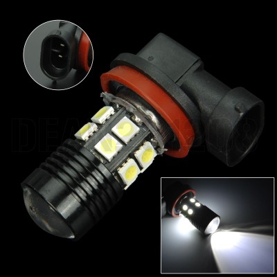

Taky se chystám na denní světla v podobě mlhovek
ja koupil tyto žárovky.
http://www.stualarm.cz/produkt/95c-h10- ... 6x5w-bila/

Tak to jsou presne voni!!Dej pak vedet co a jak a nahod fotky,to me opravdu zajima!!
