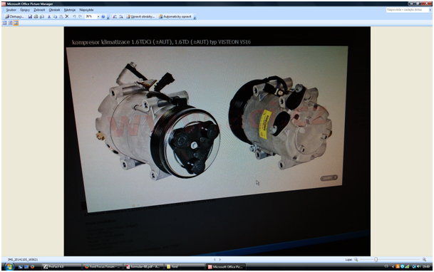

zdravím, tak mi rozdělali klima kompresor a divili jsme se, že tam chybí 2 ze tří silentbloků, celý to cvaká viz video, lze sehnat jako díl jen řemenici jako u vw nebo musím celej kompresor? díky
https://www.youtube.com/watch?v=Rp-sdEk ... e=youtu.be
jako náhradní díl bych chtěl tu řemenici s tím černým trojúhelníkem:) viz obr

Re: Klimatizace
Příspěvek od Slid » 07.11.2014 10:42
Koukni se po spojce klimakompresoru, pokud se vyrabi.
Mrkni treba sem
http://www.adusservis.cz/spojky-kompresoru/
http://www.auto-pilot.cz/vt210890-pt106 ... d-focus-ii
