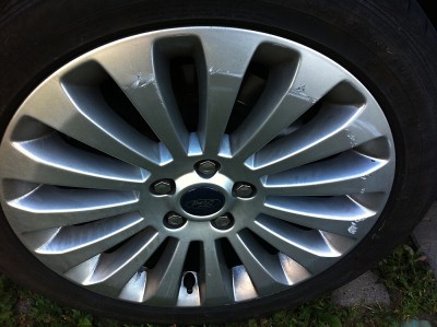

Dnes mám blbej den......odřel jsem si origo Al kola (viz obrázek) o obrubník :dih: Je tu někdo kdo by mi poradil, kde to nechat opravit tak, aby oprava byla co nejkvalitnější?
Díky :(

tybrďo, to už je slušně zabraná špónka...záleží, jak moc si šikovny a jak máš vybavenou dílnu :arrow: dalo by se i doma, ale pokude ne, tak určitě si v okolí najdi aluservis, co se o to postará a nebo lakovna...jedno kola musí vyjít na max 1000,- a když ne, tak je pošli nějkam zkloděje...jinak, tohle se vybrousí od otřepů, tmelí se hliníkovým tmelelem a pak základ, plnič a lak :wink:

Doma na to nemám místo ani čas..... Ach jo, já jsem takovej debil :dih: Umí ty firmy to opravit tak, aby oprava nebyla znát? Kdysi mi opravovali disk a nechytili ani barvu a ani lesk....

zaleží na koho narazíš, pokud to bude fachman, tak to nikdy nepoznáš :wink:
