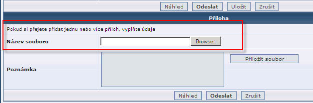

stačí při vkládání příspěvku připojit soubor. to je asi nejjednodušší cesta. je to hned dole pod chlívkem pro psaní příspěvku..postak píše:Mimochodem jak sem vložit foto ?

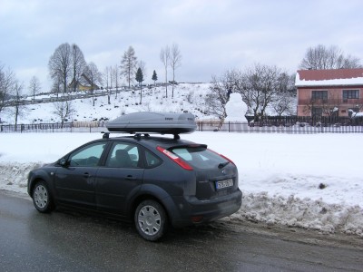

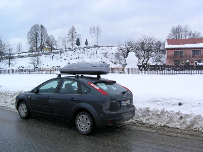

Tak jsem se konečně dostal k tomu, vložit sem foto. Takže tohle je střešní nosič Thule Aero (tyče861+kit3015+patky753) a střešní box Thule Atlantis 600 (zapůjčen od mého otce, doufám, že příští sezonu budu mít už svůj)
