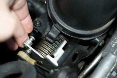

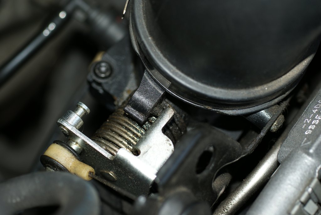

Bullitt
Příspěvky: 655
Registrován: 18.09.2008 22:13
Bydliště: Plzeň
Re: volnoběžný ventil
Příspěvek od Bullitt » 13.08.2009 17:13
Zkus najít dorazový šroubek klapky sání(na kulise ovládaný táhlem plynu), šroubek bývá zalepený nabo zalisovaný víčkem(jako pečeť), ale můžeš mezi šroubek a doraz strčit nějakou vhodnou distanční podložku, takže není problém vše vrátit zpět. Zkoušel jsem s tím taky pokusovat během problémů s padáním otáček a snadno šlo volnoběh nastavit výše(ale nezkoušel jsem s tím déle jezdit). Jde jenom o to najít vhodně silnou podložku a upevnit jí tam. Tedy snad to 1.6 má řešený podobně.

Bullitt
Příspěvky: 655
Bydliště: Plzeň
Příspěvek od Bullitt » 16.08.2009 23:13
Zkusim to zítra cvaknout a hodit sem fotku. Nevím jak u 1.6, ale jinak se podívej na tu kulisu, co otáčí s klapkou při sešlápnutí plynu, tam někde je doraz pro polohu bez plynu a měl by tam být šroubek jako ten doraz. Tím šroubkem by se určitě otáčky volnoběhu daly nastavovat jemně, ovšem nedokážu říct, jak se s tím vyrovná ŘJ, protože ona má hodnoty otáček v různých režimech přednastavené a snaží se je držet a pokud toho nebude schopná tak nevím - každopádně ze začátku jsem pod šroubek dal moc silnou podložku, pak volnoběh držel hodně vysoko(1500) a za chvíli se rozsvítila kontrolka motoru(vyndal jsem podložku a kontrolka zhasla po několika nastartováních).

Bullitt
Příspěvky: 655
Bydliště: Plzeň
Příspěvek od Bullitt » 19.08.2009 19:46
Tady jsem cvaknul polohu toho dorazovýho šroubku:
Lojza
Příspěvky: 23
Registrován: 27.06.2009 21:16
Příspěvek od Lojza » 20.08.2009 10:13
To Bullitt: moc díky za fotky, vím kde to je. Pokud nepomůže výměna podtlakových hadiček, budu to řesit podle tvého doporučení.
