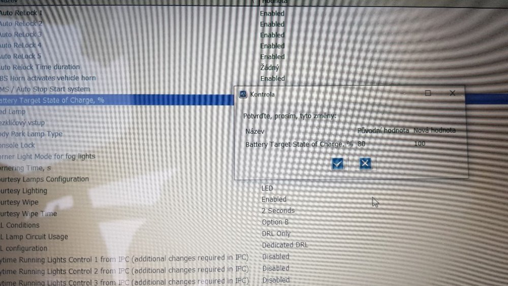

Jako nabíjení bez BMS? Prostě to dobíjí furt. Ne jen při ekojízdě. Ale toho je tu psáno hafo.. Já si u v BCMI nastavil, aby auto bylo dobíjeno do 100%. Od výroby je nastaveno 80%

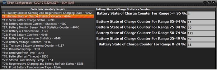

Re: BMS + start/stop
celkom pekna statistika

malo by zmysel ponechať BMS aktívne a len zvýšiť % z 80 na 100%, tz baterka by sa dobíjala na 100 %?

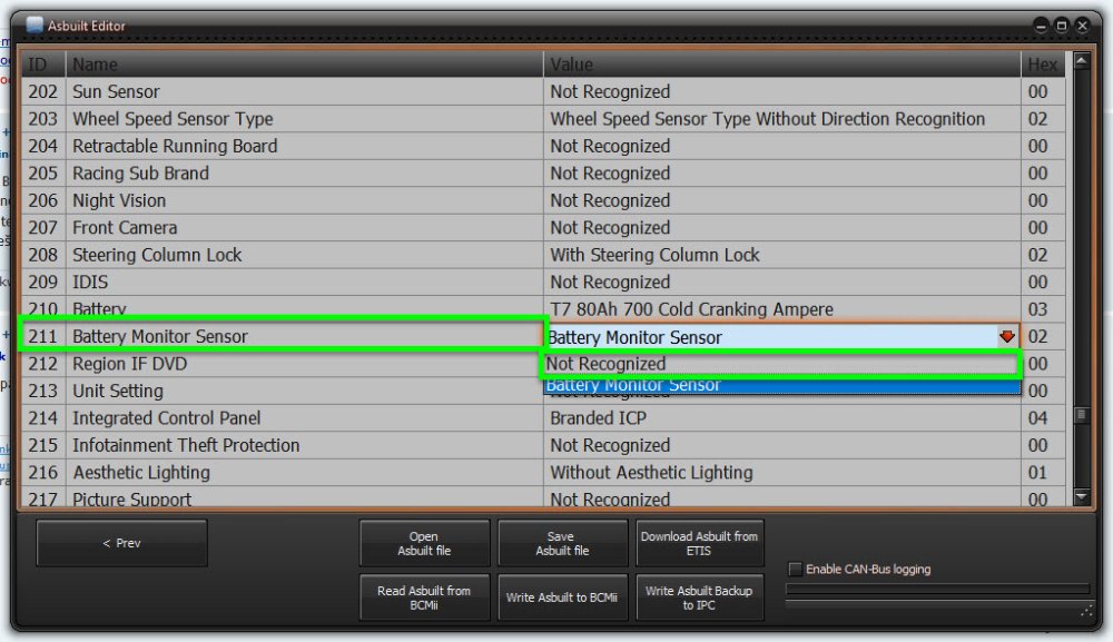

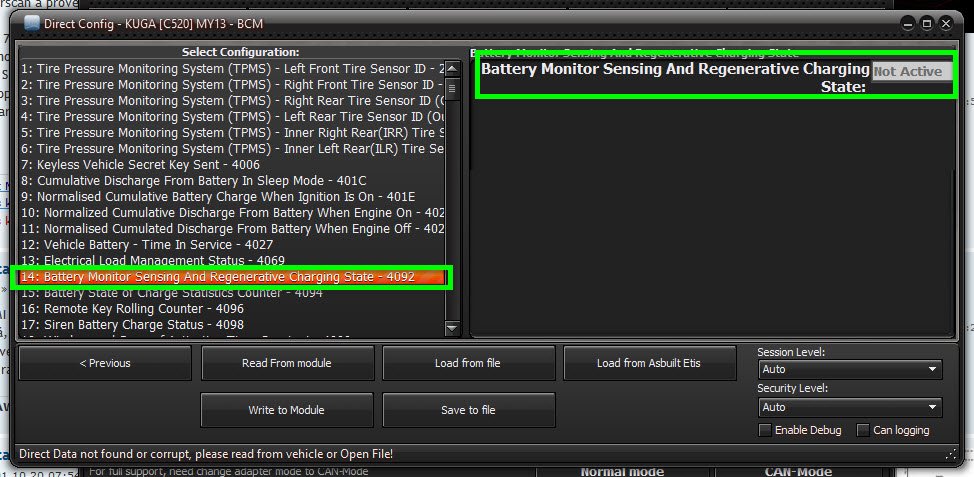

ne, porad by to dobijelo logikou "pri zatezi nech altik odpocinout" (takze na dalnici vybijes baterii)
Takze ked mam BMS, PTC el. pridavne vykurovanie a vyhrievane predne sklo, ale nemam Start/Stop system staci cez UCDS deaktvovat len tieto dva parametre?
predtým:
Focus Combi Trend '99 1.8TDdi
- Příspěvky: 25055
kdyz deaktivujes BMS, tak neni nic, co by ridilo omezeni na 80%
