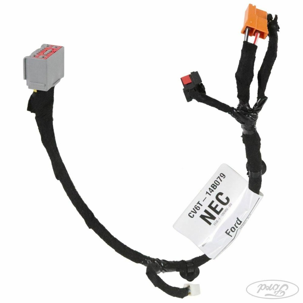

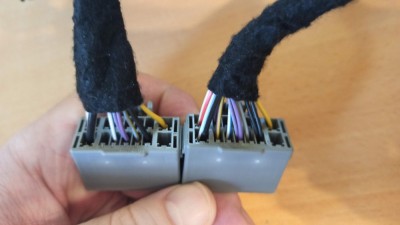

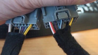

Ahojte,
riesim podsvietenie drziaka napojov v stredovej konzole. Je to plug & play? Staci ked vymenim povodny samotny drziak s kabelazou CV6T-14B079 12609650 za iny drziak s kablezou ktory uz ma LED implementovane? Je tam rozduel ci je to z UK auta alebop EU? Moje auto nema ambient osvetlenie, tak nie som si isty ci by nebolo lepsie tahat 12V priamo z ovladaca vyhrievania sedaciek a LEDky dorobit do drziaka
pocet pinov je vyssi u konektora s led
Re: osvetleni interieru
Napsal: 30.10.2020 15:26
od ZaQik
pokud budes davat jen jednobarevnou LEDku, tak si vezmi napajeni z podsviceni ovladace vyhrevu sedacek
