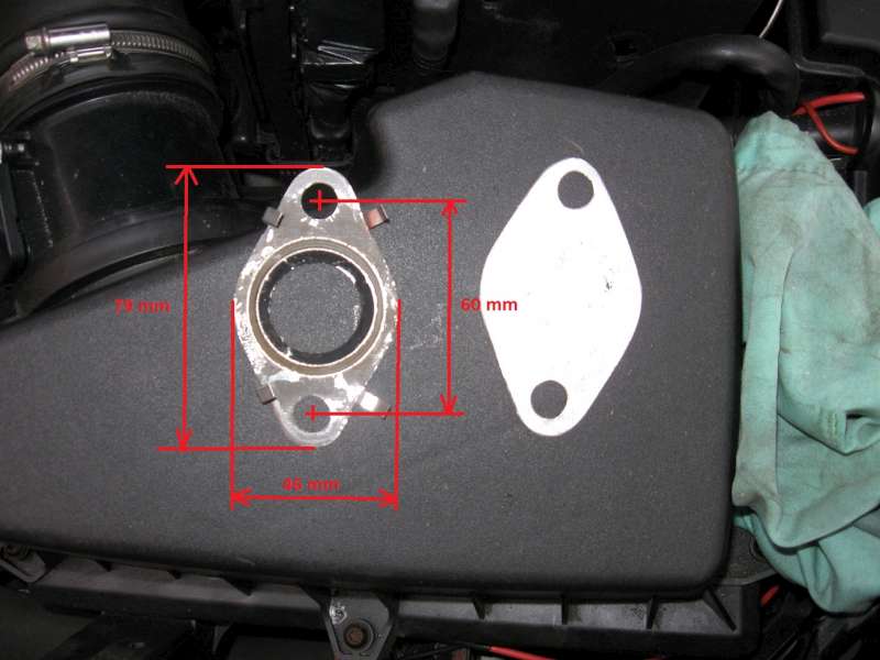

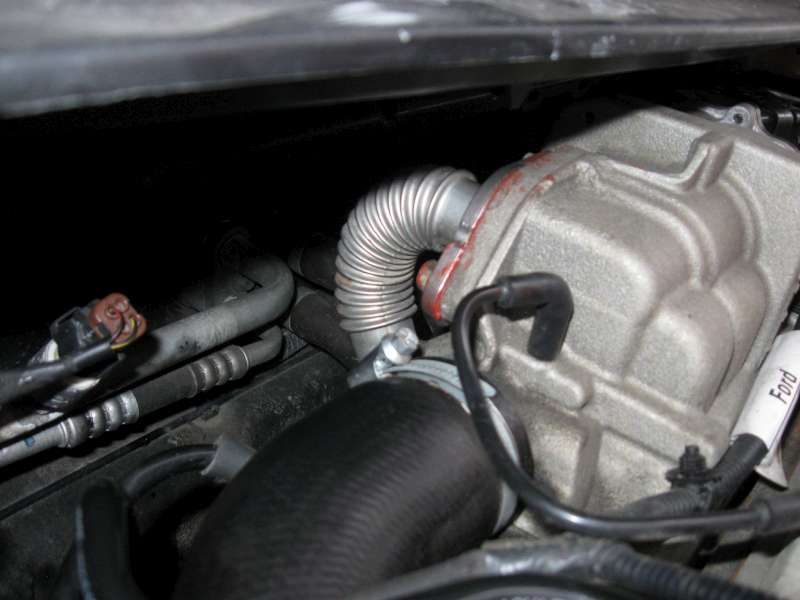

Jo tuhle pálku mi kolega s vykulenýma očima říkal. Zaslepil bych to jednoduše - mezi trubkou od sběrnýho potrubí a sáním.
Jde mi o to,že sehnal nějakej inzerát egr ventilu s 66 tkm za 1000 kč s tím,že mu ho na počkání namontuje,že je tam dobrý přístup,takže asiměl na mysli pouze ovládací část. Demontáž celýho sacího potrubí není tak jednoduchá,pokud je to jako u FF 1 musí se odšroubovat i turbo...

lucky.jack píše:edit: o pár příspěvků výše viewtopic.php?p=624137#p624137 je psáno, že by to jít mělo...
Vidíš to jsem slepej,zkusíme to zaslepit a uvidíme,dík.

Příspěvek od Jardak » 16.02.2013 10:58
Tak jsme to zaslepili. Po prvních asi 25 km se jeví jako vše v pořádku.
Zaslepil jsem to tam jak je to opatlaný od silikonu,na druhým obrázku jsou rozměry záslepky.

...asi nedal dole torpedo, inac si to neviem predstavit, bez torpeda uplne v pohode
