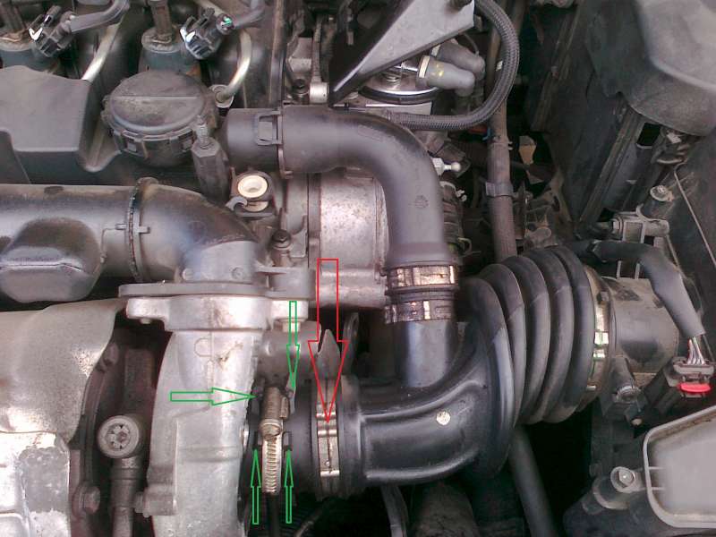

http://www.ford-focus.cz/forum/viewtopi ... 38#p644538martasak píše:Tak bohužel (?) je to v levé části, prořízla to ta kovová svorka, co s tím ? zalepit ? koupit celé za skoro 3 litry ?
Tak jsem zjistil, že mám taky prořízlou přesně tu část
Po rozdělání spony(červená viz obrázek - odcvaknou šroubovákem - lze potom znovu použít) půjde část hadice rozdělat(váleček cca 6cm dlouhý) a uvnitř je kovová příruba(má v podstatě totožný průměr jako náběh na turbu kde je rozřízlá hadice). Po vnějším obvodu odřezat všechny výstupky(na obrázku část z nich označena zelenými šipkami) tak, aby vzniknul hladký obvod hadice. Tuhle přírubu strčit do části rozřízlé hadice a následně po obvodu několikrát obvinout samovulkanizační páskou(nějakou kvalitnější). Že se má předtím hadice pořádně očistit snad psát nemusím
Svoje fotky jsem bohužel nědělal, tak jen půjčená a upravená fotka od martasaka.

Ahoj, chápu to správně, že ten poslední kousek hadice otočíš?

Tak hadici mám prořízlou tak v délce 3 cm a pěkně zasraný motor z toho
Otočit nejde průměr je o něco větší (možná už je vytahaná) a tak ta příruba co se má do ní strčit v ní dost plave. Takže tudy cesta nepovede.

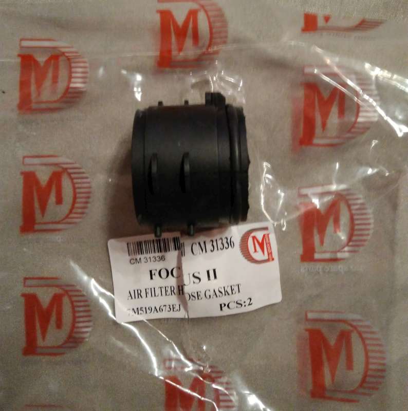

Tak šel jsem na ebay. že to koupím.
Objevil jsem dokonce, že se dá koupit i jen ten krátký kousek hadice.
http://www.ebay.com/itm/FORD-FOCUS-2-3- ... SwmFpZr-oV
Takže jsem si ji koupil za cca 180 Kč i s dopravou. Až dorazí napíšu jestli je ok.

Tak jen pro info, hadice dorazila.
Jde poznat, že to není originál. Na straně turba sedí hodně natěsno (což je super) na druhé vsunuté do druhé hadice je to trochu slabší. na téhle straně je ta stahovací páska s pevnou velikostí. Možná tam dát normální a bylo by to dokonalé.
Dle mého oprava za 180 Kč předčila mé očekávání.
