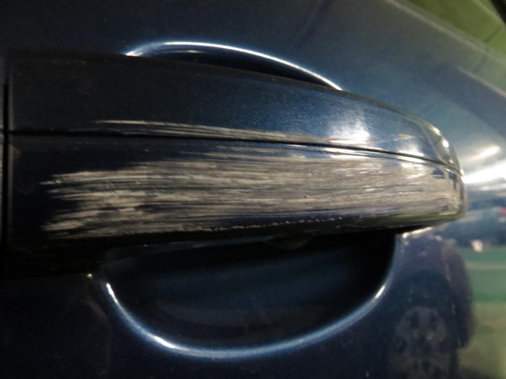

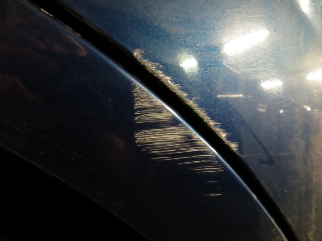

Dnes som skusil opravit tieto skrabance od omietky zo steny:
Poriadne som to umyl, aby sa omietka vyplavila. Zatrel som to farbou Ford a poriadne rozlestil brusnou pastou T-Cut (z Tesca).
Myslim, ze to funguje takto: metalizu tvoria 2 vrstvy - samotna farba (pigment?) a vrchny bezfarebny kryci lak. Jemne zatriem vsetky tie skrabance farbou. Necham 10 minut mierne zaschnut, potom poriadne rozlestim tak, ze farba ostane v skrabancoch a vsetky prebytky na vrchnej krycej vrstve sa odlestia. Tak ostane iba farba vnutri tych skrabancov. No a vysledok potom vyzera takto:
Na klucku som este dal vrchny kryci lak z tej Ford sady, ale myslim, ze sa vysledok trochu zhorsil, tak na plechove casti som ju uz nedaval. Uvidim, mozno casom to tam pridam alebo to otestujem na nejakom neviditelnom mieste. Ale je pravda, ze klucka mala ovela hlbsie ryhy, nez tie na plechu.

Příspěvek od Karet » 20.04.2013 23:29
Je to dobrý :palec_nahoru: , znatelnej rozdíl.

Příspěvek od Nicco » 21.04.2013 20:31
Diky. Tmave farby su v tomto nevdacne. Na striebornej metalize by to uplne zmizlo.
