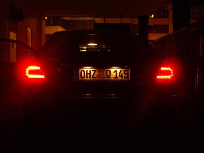

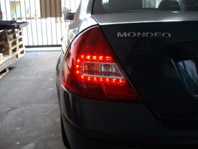

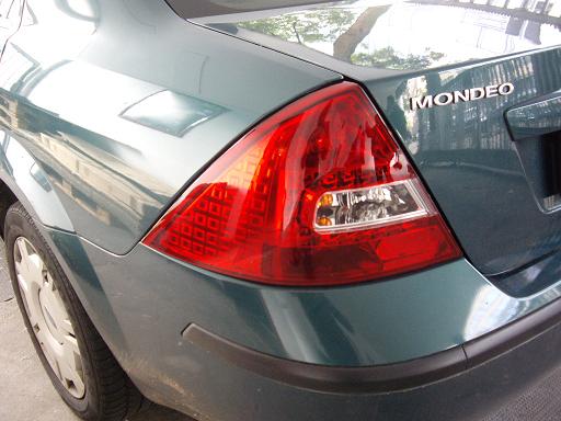

Chalani jedna DE firma zacala vyrabat LED zadne svetla pre mondeo mk3. Do predaja by sa mali dostat za 2-3mesiace a cena cca 200€. Ale co z toho ked dizajnovo su krok spet
									Ford Mondeo, 2.0TDCi 85kW, M6, 2004, Liftback, Magnum Grey, Titanium S Limited Edition 1/1
						- Kóťa
 - Příspěvky: 9765
 - Bydliště: Střední Čechy
Re: Žárovky Mondeo MKIII souhrn
To je teda fakt ee,jak z nějakýho meďáka.Ty po fl jsou o dost hezčí!
						- Hanzi96
 - Příspěvky: 562
 - Registrován: 29.01.2010 22:08
 - Bydliště: Amneville, France
Presne tak ty po fl jsou daleko hezci a nerikam to jen proto ze je mam
				frantik.17
 - Příspěvky: 8183
..to je hnus velebnsti.....kdyby se radši drželi originálu...
