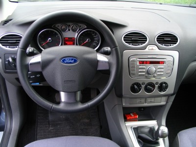

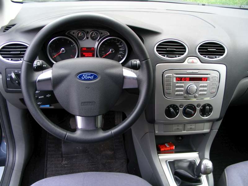

A co ked nemam 4ramenny ale 3 ramenny volant Sport vybavy? Daju sa pouzit teoreticky nejake ine tlacitka, resp. pouzit volny priestor niekde inde cisto na on/off tlacitko bez +/- tlacitok? Sice minimalne tlacitko +/Set treba asi, co?

K tomu triramennymu volantu.... jako s tou packou nekde mimo by to slo, ale pochopte ze v origo tlacitkach je odporovy delic, a kazdy stisk tlacitka ma na vystupu jinou hodnotu odporu, opravdu leda zmerit: napriklad ON - 10k, OFF - 15k, RESTORE - 5k, atd a to same udelat i na te pacce, proste ji rozdelat a povymenovat ty odpory v ni a pak to zapojit pred krouzek airbagu...... ale vite jak laborace a laborace..... nebranim se
jenze jak to v ni je udelany, to vazne nevim, z origo tlacitek vedou tri draty a z ty packy jich slo snad deset, treba tam ani odpory nejsou a je to reseny jinak...

psal jsem ti ohledně použití páčky místo tlačítek,kvůli tomu,že mám tříramenný volant.Ty jsi dával jednoznačnou odpověď v tom,že nevíš,jak to v ní vypadá,atd.(změřit odpory,má 5-6fousů...),což plně chápu.Taky si myslím,že koupit páčku za cca1700,-,pak ti ji nechat rozebrat popřípadě proměřit s tím jestli to vůbec jde je docela risk toho,že poté vyneseš verdikt,že to třeba ani nejde.Pak bych zbytečně vyhodil cca těch 1700,-Proto se ještě ptám:Jak a k čemu jsou přidělaný ty tlačítka??Jsou přidělaný nebo nacvaknutý do těch AL příček co vedou od středu volantu k věnci nebo nějak přímo ke středu volantu.Možná se ptám trochu blbě,ale opravdu by jse mě líbilo mít tempomat,když vidím,že to jde a cena je víc než dobrá.Akorát mojí nevýhodou je ten volant.Pls prosím o odpověď
