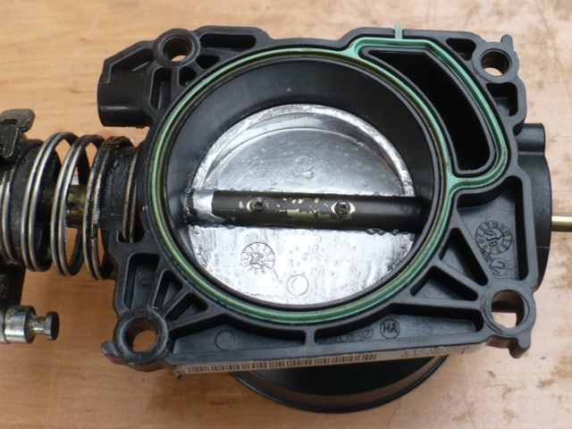

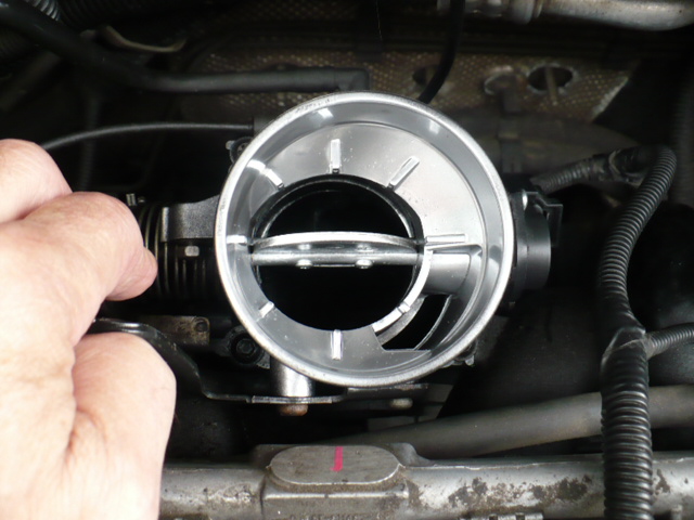

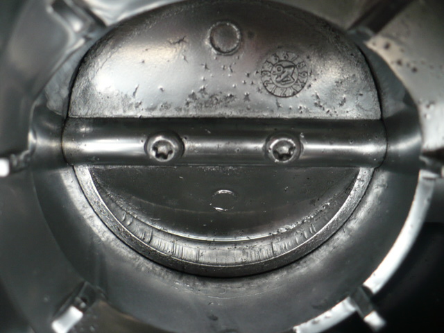

petulak
Příspěvky: 5662
Registrován: 06.02.2010 15:45
Re: Škrtící klapka
Příspěvek od petulak » 01.08.2012 14:38
Na 1.+2. snímku je klapka otočená.
Klapku ničím neutěsníš, jinak,jak píšu výše.

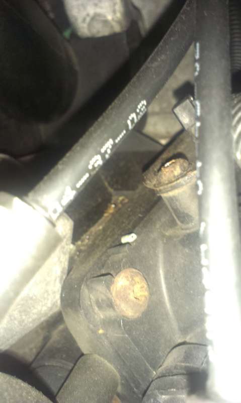

Příspěvek od honza85 » 05.11.2013 09:35
Zdravím, chtěl jsem si vyčistit škrticí klapku, ale narazil jse na problém při jejím sundavani. Nejsem schopnej povolit dva šrouby. Jsou zarezlý a přístup k nim moc dobrý není. Co se s tím dá dělat?

Re: Škrtící klapka
Příspěvek od honza85 » 05.11.2013 11:28
Jo myslím ty 4 torx šrouby. Dva vyšroubuju, ty dva zadní ke kterým je horší přístup už ne. Ty šrouby se totiž při povolování drolí jak jsou zrezlé, takže to moc dobře nejde. Ten co je na fotce vypadá ještě dobře, ostatní jsou v horším stavu.
