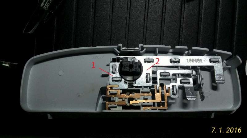

Ahoj, uměl by my někdo říct na kterém "plíšku" je + a na kterém - . Jestli jsem pochopil ZaQika co napsal výše tak je spínané mínus a v mém případě tedy č. 1. Je to tak?

na 1 je bud spinane minus, nebo trvale minus nebo nic ... podle polohy prepinace svetla

tisíceré díky za rychlou odpověď :palec_nahoru:
