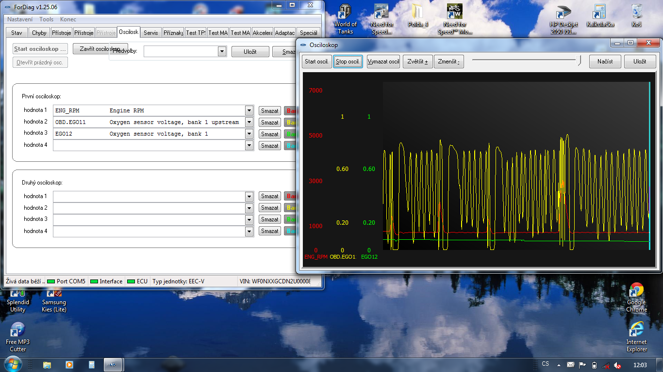

- mouse
- Příspěvky: 3035
- Bydliště: Praha 5
Re: rozsvítila se kontrolka motoru.
tak jsem si připojil ForDiag a juknul na lambády
přední by mohla bejt o něco rychlejší, ale i tak je o 100% lepší jak ta stará
takže jsem zatím spokojenej
sander
- Příspěvky: 22
- Registrován: 22.10.2010 17:02
Tak...skúsil som iný servis,a čuduj sa svete,problém bol úplne inde. Po niekoľkohodinovom premeriavaní,sme našli zle napojenú zap. cievku - prívod do cievky. Chuj ten čo mi ju menil. Oscík lambády ok. Diagnostika ale hlásila vždy len lambdu. Nechápem. Dúfam že to vydrží,zatiaľ cca 100km ok,nesvieti nič,spotreba klesá. Dúfam,že problém bol v tom. Technik mi ale povedal,že žial RJ si pamätá chyby aj po vymazaní,a stačí pokles napätia - slabšia bateria a chybové hlásenie sa môže objaviť znova. Vraj úplné vymazanie pamäti - vyčistenie,sa dá iba špeciálnym kódom od výrobcu. To som teda ešte nepočul.
