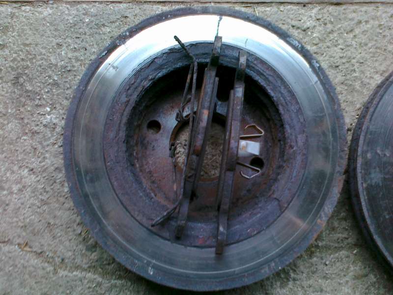

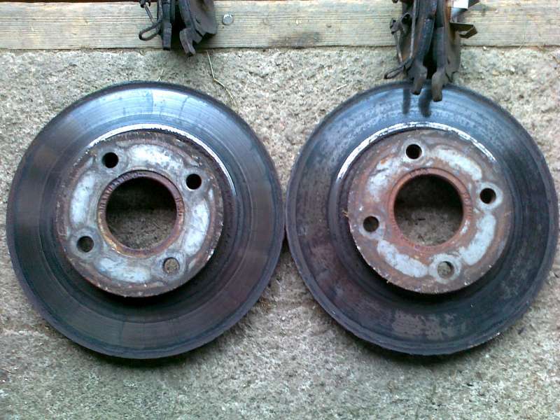

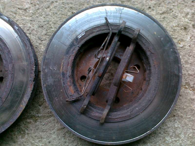

Blíží se dovolená, tak jsem měnil přední destičky a kotouče - viz foto. Zadní jsem měnil loni- byly horší než přední - úplně "shnilé". Vozím děti, takže žádná divočina.
Sundat šli docela snadno- našponovat stahovákem a na 3-tí nevelkou ránu kladivem šly oba.
Dal jsem na doporučení známého- sehnal mi Brembo Max. a ,prý, měkčí desky TRW
