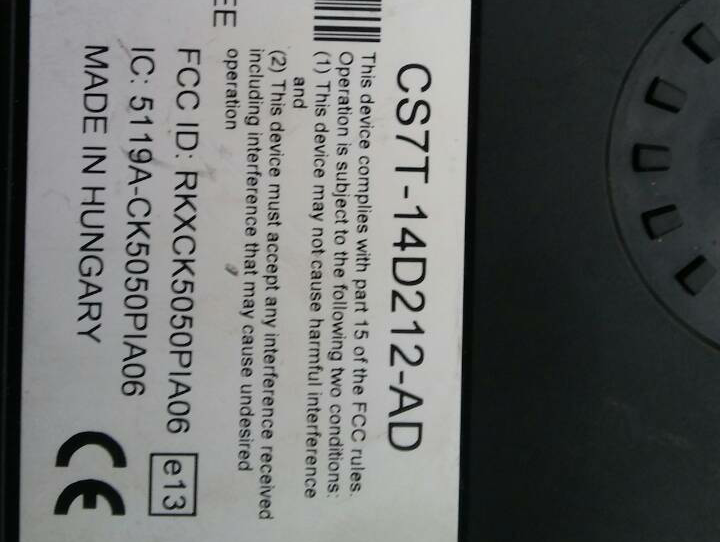

A zeptám se ještě jinak.
kde si můžu stáhnout update pro svůj BT modul: CS7T-14D212-AB
Nikde jsem ho tady na fóru nenašel.
Díky Tibor...
Díky Tibor...

nikde, tento typ pres USB nejde aktualizovatcojecoje píše:kde si můžu stáhnout update pro svůj BT modul: CS7T-14D212-AB
pokud je vse promazane a nevidis BTsit "Ford Audio" (a neni v menu radia vypla), tak se BTmodul rozloucil a je potreba sehnat novy

zdar, bude pasovať BT modul z Focus mk3 2012 do mojeho mk2? vyzerajú rovnako, PN číslo bidem mať zajtra
- Příspěvky: 25221
Re: Original bluetooth handsfree + voice control
ano, bude
