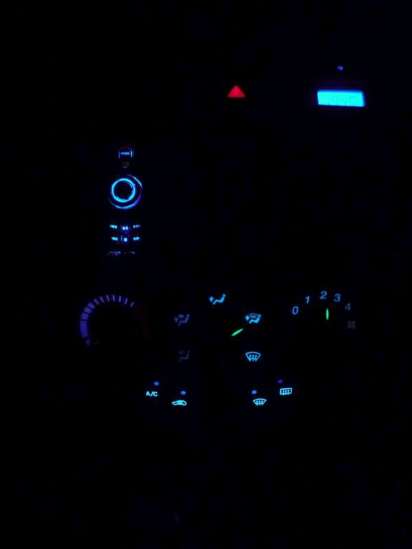

Vlast1k
Příspěvky: 5860
Registrován: 06.10.2009 17:37
Bydliště: Olomoucko
Re: Změna podsviceni-návod na topení str 29
Příspěvek od Vlast1k » 13.01.2012 17:30
Já to mám takhle..
