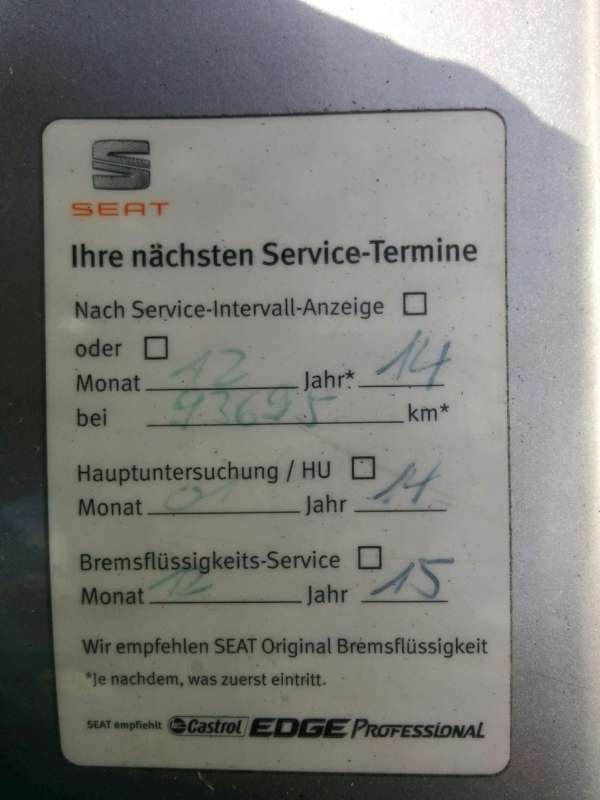

Opak mého příspěvku výše kde jedno auto doporučuji, tak na tohle s vykřičníkem upozorňuji!
https://www.sauto.cz/osobni/detail/ford ... oFrom=list
Auto je stočené, bazar ''VIP Car s.r.o.'' uvádí 85k km a auto má na řidičových dveřích štítek ze servisu v prosinci 2014 s nájezdem 93 695km!
K tomu je na řidičových dveřích silná koroze kolem zrcátka, potom pod lištou 3. dveří a taky na autě býval spoiler od kterýho jsou 3. dveře nahoře odřený. Interiérem jsou tažený kabely do kufru, nejspíš k subwooferu který tam býval. Dodělávaný kabely jsou taky pod palubkou za rádiem, který taky chybí. Zadní sedačky vypadají celkem používaný, takže majitele bych viděl na mladýho vepříka, co vozil kamarády a dělal s tím kraviny.
Alternátor vypadal nově, takže byl nejspíš nedávno měněný.
Z pod ventilovýho víka teče celkem silně olej a z domku termostatu teče voda
Auto je registrovaný 01/2003, ale výroba je 03/2002, bazar neuvádí celý VIN - WF0BXXGCDB2Y43862
Auto je na německých papírech a bazar ho údajně vyhrál v aukci.
Dál jsem auto neměl chuť zkoumat.

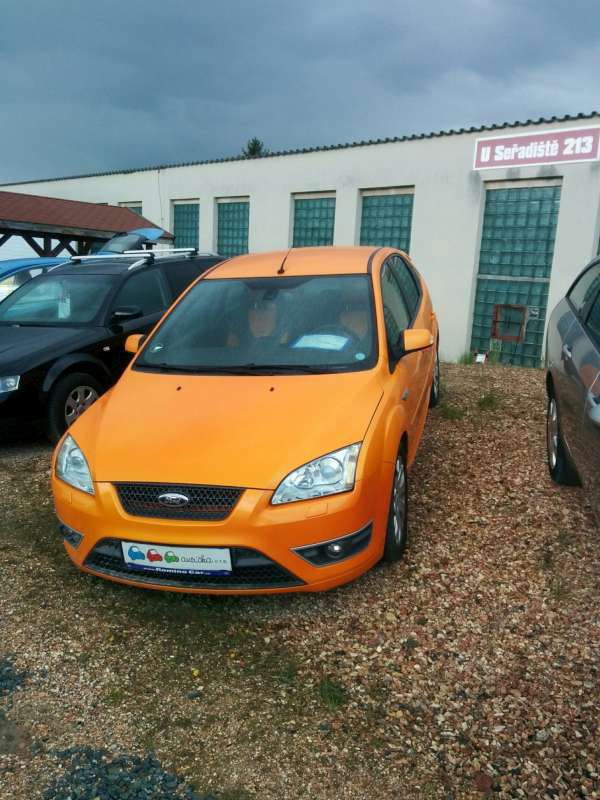

Ještě krátce navážu k mému příspěvku na straně 447. Oranžová ST225 se přestěhovala do jiného plzeňského bazaru - ''autíčka s.r.o.'', takže pozor na to, jedná se pořád o stejný auto :)
