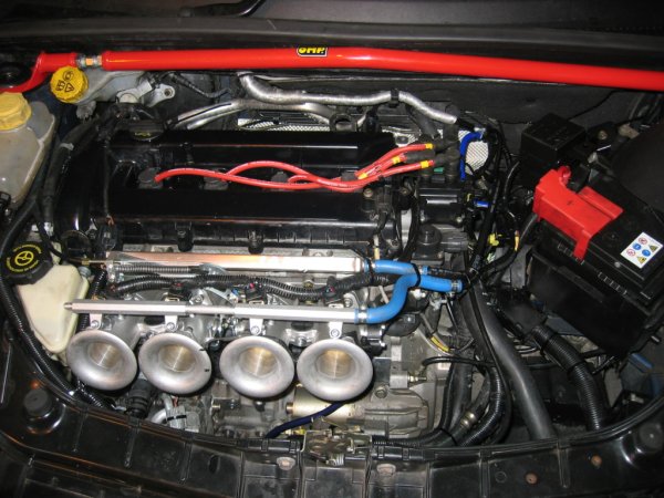

A to jazdis s tymito paralelnymi bez vzduchoveho filtra? resp. postni aj foto s nasadenym filtrom a linku na tech.info

Re: Aky je 2.0 Duratec HE ?
Tohle neni moje... bohuzel...
Je to 2.3ka Duratec 280koni v atmosfere. Je to fotka z jednoho threadu na UK foru, kde se hazely upravy duratecu. Jinou foto tudiz nemam. Nicmene filtr pak vypada treba takhle

Ach tak.. tento set-up som uz videl na fotkach pre race upravenych Duratec motorov. Ktovie co by to spravilo s civilnym autom
Ta fotka bude asi z Fiesty ST..
Zaujimalo by ma, ci ta klapka TB z E-P je riešena rovnako alebo lepšie ako klapka originalneho TB

ta klapka z EP vypada dle me jako kazda jina standard klapka a ty sem rozpadly nevidel
