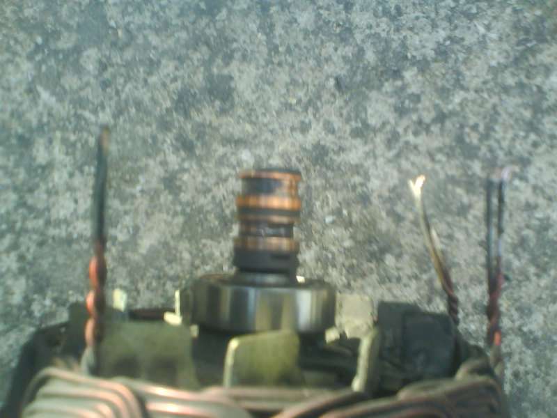

Zdravim.
Vcera mi auto prestalo dobijat,tak som vybral alternator,aby som skontroloval uhliky a diody.
Uhliky boli totalne zodrate ale ma viac trapi je zodraty zberac.
Viete mi niekto poradit ci sa to da niekde zohnat alebo mam kupit druhy alternator?
Ford focus 1,8 TDdi,66kW,1999
Příspěvky: 19243
Re: Alternator
Příspěvek od foki » 19.04.2009 20:09
myslim ze se daji sehnat ale to by vedely ti co delaji altiky , ale mozna rychlejsi bude kdyz koupis jiny .
tino3
Příspěvky: 115
Registrován: 20.07.2008 22:13
Bydliště: Handlová
Re: Alternator
Příspěvek od tino3 » 19.04.2009 20:41
Niečo podobne som už par krat riešil.Ked este tie kruzky neboli uplne predrate ,tak som ich vycinoval a stocil na sustruhu.Kolegovi to na favorite drži už tretí rok.Na firemnom sme raz tie kružky vytocili na sustruhu,nalisovali na rotor.Bola to sice zabavka ale fungovalo to potom bez problemov.

gabel
Příspěvky: 5
Registrován: 02.11.2008 11:50
Bydliště: Zapadne Slovensko
Re: Alternátor
Příspěvek od gabel » 20.04.2009 14:10
uz to mam hotove novy zberac + uhliky 20€
tino3
Příspěvky: 115
Bydliště: Handlová
Re: Alternátor
Příspěvek od tino3 » 20.04.2009 15:06
Tak to je dobra cena,to sa neoplati ani spekulovat a kupit hned nove,vymenit a je pokoj. :D Kde si kupil tie veci?
