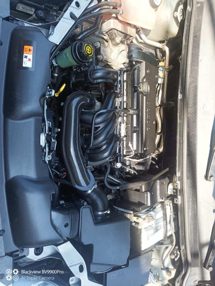

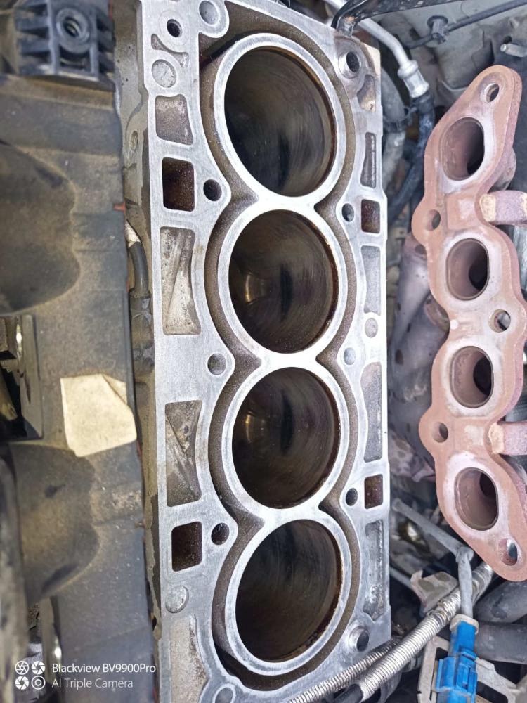

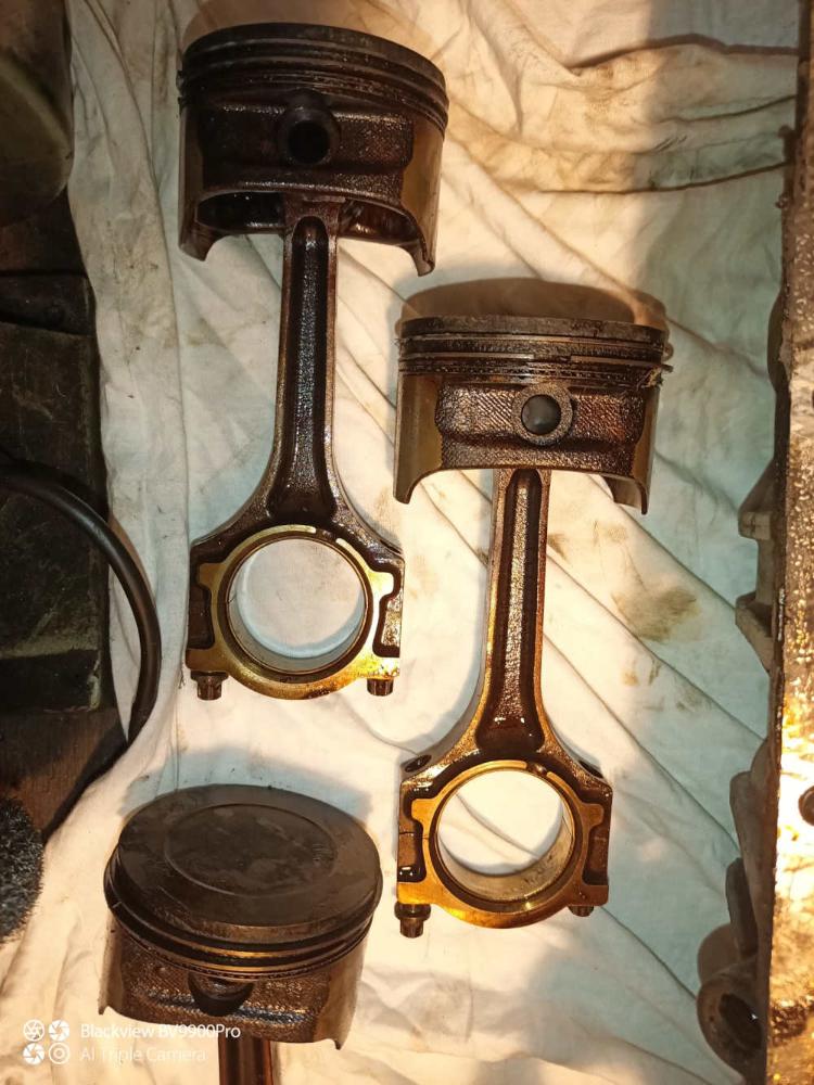

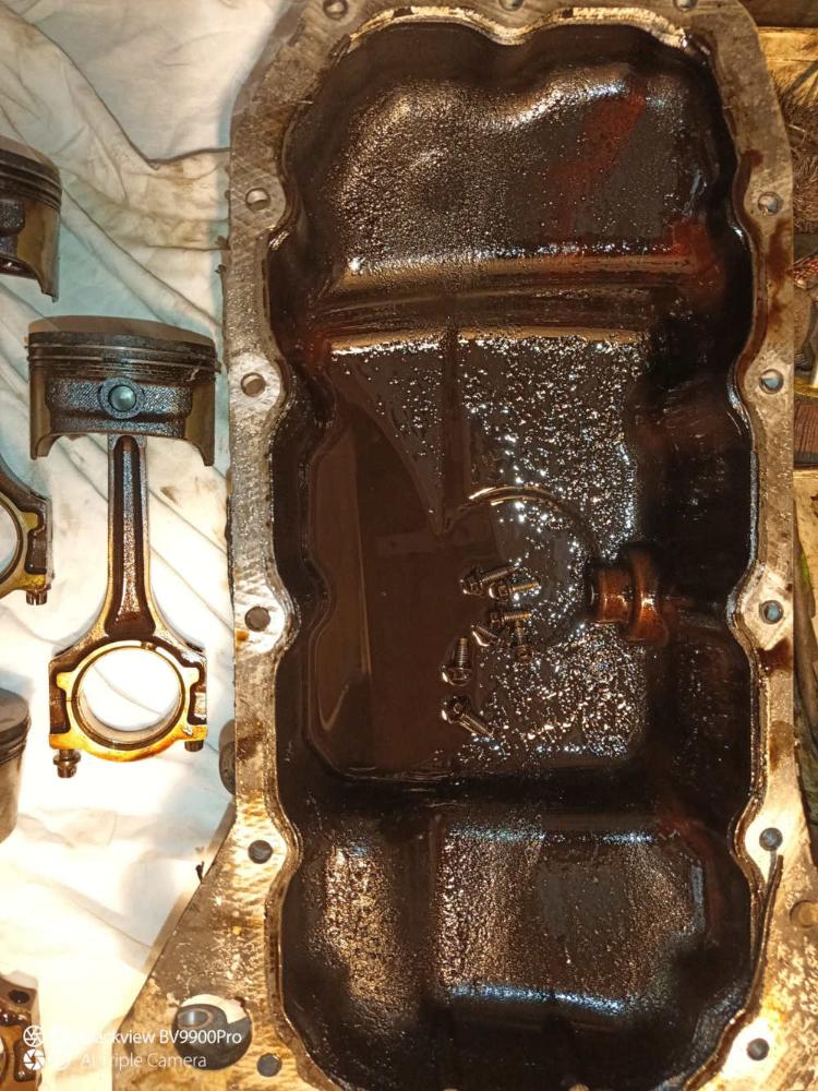

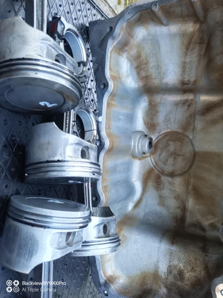

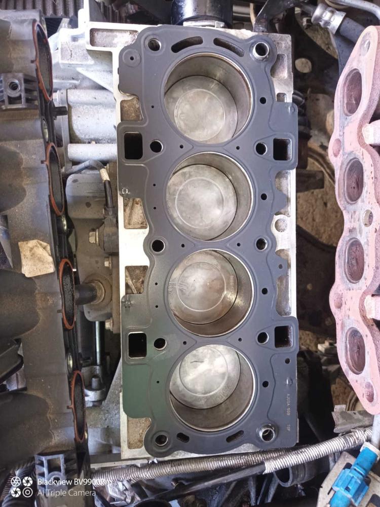

Rád bych se podělil taky se svou zkušeností..
Auto jsem koupil v únoru a o problému s klepáním jsem nevěděl. Udělal jsem rozvody a tak vše co se po koupi dělá.. Klepání jsem moc nevnímal ale časem mně to s*alo víc a víc. Říkal jsem si, že u auta za 100k nebudu dělat takovou opravu, ale nevydržel jsem a domluvil se s mistrem Badunem z Brna.
Teď vím, že jsem to měl udělat hned po koupi. Protože vyměnil čepy, vyčistil neskutečný bordel z motoru a hlavně zjistil, že při rozvodech nedali nový šroub na klice :dih: (Na zlínsku umí servisovat jen Octávky :palec_dolu: ). Takže jsem mu vděčný za zachránu jinak super auta. Je velmi ochotný a za cenu kterou dáte za rozvody a výměnu oleje, máte u něj i s výměnou čepů a vyčistěním motoru..
Klasické trrrrt při padání otáček je pryč. Je slyšet pouze menší zaklepání při rozjezdu na 1,2. Pokud si dobře pamatuju, tak válce jsou ošoupané a píst tam má teď větší vůle což by němělo být na závadu.
Výsledek zde :palec_nahoru:
